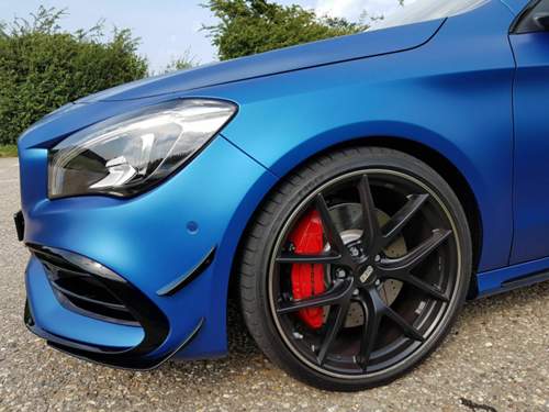

Mir ist aufgefallen nach der Handwäsche, dass ich gelbe Schmiere auf der felge bekomme. Das jedes mal. Obwohl ich das Fahrzeug komplett reinige mit Felgen Reiniger (Iron x), einschäume (snow foam & mr. Pink gemisch in gloria fm 50), Felgen Bürste verwende und anschließend waxe und abtrockne. Nach dem Prozess glänzt das Auto aber die bremsscheibe ist gelb-orange (sieht aus wie flugrost). Sobald ich losfahre und ein paar mal Bremse löst sich der Film auf der Scheibe und landet letztendlich auf die Felge gelb verschmiert (siehe Bilder)
Sieht scheisse aus und ist ärgerlich nach dem Waschprogramm.
Meine Frage...
Wie kann ich vorher den gelben Film auf der bremsscheibe entfernen (vor dem trocknen des Fahrzeugs) um so ein Resultat zu vermeiden? Hab mal gehört es soll nicht gut sein den Felgen Reiniger direkt auf die Scheibe zu verwenden. Stimmt das?

Der gelbe Schmier ist Rost. Wirst du wohl nicht vermeiden können solange nicht alles trocken ist.
Für den Rost reicht schon Wasser ohne Reiniger. Meist ist die Scheibe noch warm was den Flugrostprozess beschleunigt.
Wisch mit reichlich Detailer einfach nach.
Nur dass wir uns nicht Falsch verstehen.
Vor dem waschen ist die Scheibe sauber. Nach dem reinigen wird es rostisch. Ich tendiere auf die Richtigkeit der Aussage von @noknot. Wegen der Hitzentwicklung der Scheibe durch das bremsen entsteht ein flugrost durch Berührung mit Wasser.
Ich fahre meistens schon wieder bevor sich der Rost gebildet hat. Nach dem Hochdruckreiniger fahre ich das Auto trocken.
Das kommt von der Bremsscheibe...
Klar ist die Sauber nach dem Bremsen aber du siehst am Rand den selben gelben Ton.
Hab ich auch direkt nach dem Waschen auf der ganzen Fläche der Scheibe!
Einfach 10 min warten dann klebt er nicht an der nassen Felge sondern verfliegt größtenteils.
Eine Versieglung der Felge hilft auch das es nicht kleben bleibt.
Wenn du halt nichts weiter machen willst darfst du nicht fahren direkt nach der Wäsche bis es trocken ist.
Ja muss schon eine spezielle Versieglung sein und dann kann man es mit einem Becher Wasser einfach abspülen.
Das niemals Dreck auf der Felge bleibt stimmt natürlich nicht, aber es lässt sich sehr einfach abspülen ohne mit Lappen / Tuch bei zu müssen.
