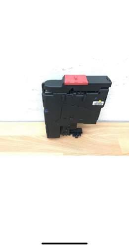

So, da ich seither mit meinem Auto keine Probleme hatte, war ich hier auch nicht aktiv. Der Fehler lag damals an einer defekten Vorsicherrungsdose. Ich hoffe das hilft vllt noch dem ein oder anderen.
Welche vorsicherungsdose? Ich suche das Problem immer noch und habe nichts gefunden seit dem? Welche Dose meinst du? Eventuell ein Bild ? Das wäre wirklich klasse mein bester
Du Meinst sicherlich diese Dose oder ?
