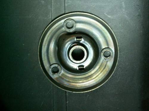

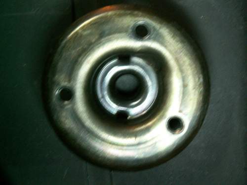

Nun habe ich mit meinem Elch ein Problem. Der Zahnriemenwechsel stand an, bei der Gelegenheit wollte ich neben den Rollen und dem Spanner auch gleich die Wasserpumpe wechseln.
Gleich zu Beginn der Arbeiten gab es ein Problem, welchem ich erstmal wenig Beachtung schenkte.
Nach Abbau der Verteilerkappe, ließen sich 2 Schrauben des Läufers (Verteilerfingers) problemlos lösen, die 3. drehte durch.
Ok, die Grundplatte, gehaten von einer Zentralschraube auf der Nockenwelle Einlass muß raus, - also den Finger opfern, sprich die Schraube welche durchdreht ausbrechen um an die zentrale Halteschraube zu gelangen. Des Rätsels Lösung, das runde Metallteil mit dem Gewinde, auf der Rückseite der Platte war abgelöst!
Gut, - mit den Arbeiten fortgefahren, alles lief wie geplant, - nebenbei überall nach einer neuen "Grundplatte" für den Verteilerfinger, sowie einen neuen Finger gesucht.
Nirgendwo ließ sich eine neue oder gebrauchte Platte auftreiben.
In der Kleinanzeigen-Bucht fand ich jemanden, der einige Volvoteile verkauft. Den schrieb ich an, tatsächlich er antwortete und bot mir Läufer und Platte zum Kauf an. Ein älterer Herr, der früher Volvo-Händler war, übersandte mir nach Zahlung auch sofort die Teile.
Auf die Grundplatte der alten Platte, hatte ich zwischenzeitlich eine Mutter gelötet und die Halterung der Schraube am Finger geklebt. :-)
Leider konnte ich nur weichlöten, da mir die Möglichkeit zum Hartlöten fehlt.
Mir war klar, nur kurze Strecken, nur zum Übergang/Notbehelf.
Die Teile kamen an, ich erfreut wollte umbauen, - das Entsetzen, die Platte passt nicht, - der Hals zu lang. Der Läufer sieht äusserlich baugleich aus.
Also montierte ich wieder die Alte gelötete Platte, aber den neuen Läufer. Startete den Motor, oh Schreck die gelbe Warnleuchte leuchtet, Motor geht bei Standgas aus!

Im Anhang ein paar Bilder alt und neu.
Alte defekte Grundplatte
Alte Seite
Unterschied alte + neue

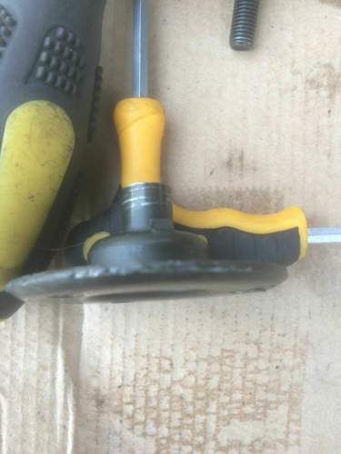

Bleibt nur noch das Problem mit dieser "Grundplatte". Ich weiß nicht wie warm es in dem Verteiler wird, eine Strecke von etwas über 200 KM mit Autobahn hat sie jetzt überlebt, hab aber ob meiner Pfuscherei - Weichlöten der Mutter, - grosse Bedenken.
Die Mutter hat nicht viel zu halten, auf der anderen Seite der Platte ist ja der Läufer mittels Schraube verbunden, aber wenn das Lot weich wird, nach außen driftet... irgendwie kann ich mir vorstellen, dass eine Platte ohne Lot, kein Fehler wäre.

Hilft Dir, im Moment, nicht .. ich denke aber an Dich, in den kommenden Wochen, wenn mein 2.-Elch den Motor des 3.-Elchs bekommt ... dann könnte ich sicherlich die Verteilerfinger-Platte des 2. dort kanibalisieren. (muss sowieso noch so Einiges von dort retten).
Zudem sollten 2 der 3 Schrauben den 'Finger' in jedem Falle satt auf der Scheibe halten können. Kritisch wäre wohl nur, wenn sich deine aufgelötete Mutter irgendwie verabschieden und dort lose herumwirbeln sollte.

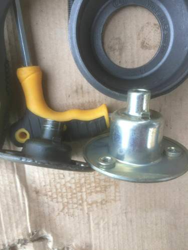

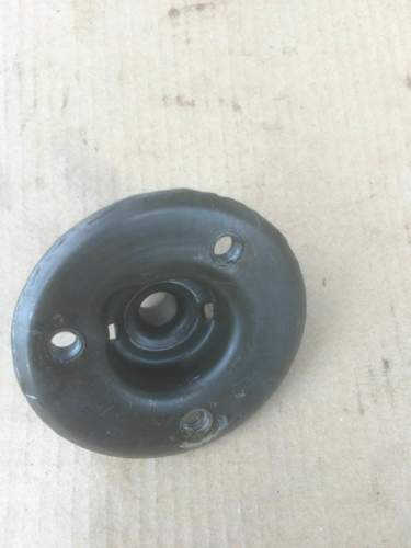

Guten Abend, ist doch schon mal etwas! :-) Mit der Mutter das sehe ich genau so. Auf jeden Fall schon mal besten Dank, ein anderer Kontakt auf den ich Hoffnung setzte, hat mir mitgeteilt, dass er jetzt eine Platte gefunden hat, - die sieht aber ebenso so (falsch) aus, wie die welche ich mir gekauft habe ( langer Hals) - ist schwierig bei meinem Elch, geht/ging mir mit einigen Teilen so, ist was ganz Besonderes. :-)
Schönen Abend noch und Dank im Voraus, René
es sollte wohl diese kurze Ausführung sein; von den 1995ern
Hatte wohl bisher immer nur die kurze Version bei meinen 95ern-Aktivitäten entdeckt (leider kein seitliches Foto vorhanden)
X
Y
Ja, ich schicke nochmal ein Vergleichsbild, das linke Teil ist das benötigte, das rechte das fälschlich erworbene.
