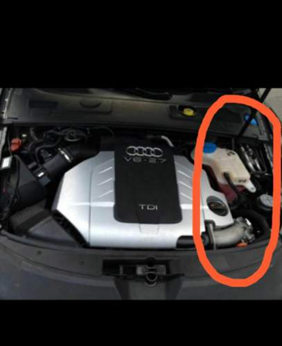

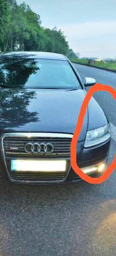

Henge mal 2 Bilder vielleicht kann mir hier jemand sagen ob da was geschweißt oder gerichtet werden musste
Die Kreise sind was alles gestaucht/ gemacht wurde

Eigentlich sollte es ja sehr einfach rauszufinden sein ob es beim Vorbesitzer passiert ist.
Kurz im Brief geschaut seit wann das Fahrzeug auf ihn zugelassen war und bei Audi in die Historie wann der Unfall passiert ist.
Natürlich dürfen sie es nicht ausdrucken, aber mal einen Blick über die Schulter gewähren sie eigentlich;)
So kenne ich das zumindest. Es muss auch kein Audi Vertragspartner/Service sein,es reicht auch wenn es nur eine VW Service Werkstatt ist.
Dann hätte man den Beweis der Täuschung oder halt nicht;)
Eigentlich steht da auch ob nur was getauscht wurde oder noch richtig was gerade gebogen werden musste.
Wenn es vor der Zeit des Vorbesitzer passiert ist wird es schwer ihm zu beweisen das er es wusste.

So hab inzwischen mehr erfahren undzwar
Komplette Front neu bekommen... alle Träger, Leisten, Ladaluftkühler, E-Lüfter, Verkleidnungsteile Radhaus, Forontscheibe,Längsträger Fahrzeug war auf der Richtbank und wurde gezogen, neu vermessen, Spur einstellungen, Lackierarbeiten es kam auch heraus das Tacho manipuliert wurde Anwalt hat soweit alles in die Wege geleitet jetzt heißt es abwarten und Tee trinken
Also die Richtbank ist ja eigentlich schon genug Aussage, aber das mit dem Tacho lässt schon mehr vermuten, wo die Reise hin geht...
