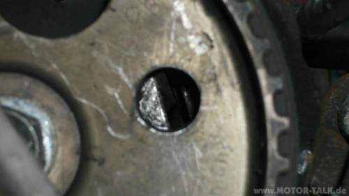

was meinst du mit lineal? hab das zahnriemenrad an der esp so so gehabt das ich den absteckstift (Durchmesser 1, 5mm) durchschieben konnte, sie vorheriger beitragbild auf seite 1. meinst du das mit lineal??? fur die Fördermenge brauch ich ja noch die messuhr, dann schau ich das ich die mal bekomm, die esd werd ich glaub parallel auch mal prufen lassen, hatte ich eh mal vor...

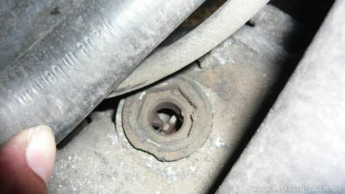

So wies ausschaut hab ich das erste mal am Schwungrad falsch abgelesen, ich hab wohl als Markierung eine "Nase" auf dem Schwungrad gesehen und keine Kerbe.
Stimmt es das die Markierung eine Kerbe sein muss und KEINE Eröhung ("Nase"😉???
Falls ja, dann scheint es so als ob der Zahnriemen ein Zahn übersprungen ist bzw als ob die KWS lose ist. Da das Zahnriemenrad der ESP mit dem Loch nicht fluchtet und auch das Lineal nicht in die Nockenwelle passt.

Im Anhang nochmals ein Bild von der Markierung, also von der Kerbe auf dem Schwungrad.
Muss das jetzt eine Kerbe sein oder eine Erhöhung ("Nase"😉????

dreh mal den motor soweit(von hand)durch,das das lineal in die nockenwelle passt.dann müsstest du die mackierung sehen.wenn ich mich richtig erinnere,ist das eine kerbe.
kleiner tipp,schraub das plasstigteil vom getriebeloch mal ganz raus(das geht mit einer wassepumpenzange)dann siehst du mehr!

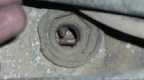

So die vergleichsbilder sind im Anhang
Dreh ich auf die Erhöhung also auf die Nase, dann passt das Lineal in die Nockenwelle und auch das Loch für die ESP stimmt
Dreh ich auf die Kerbe passt das Lineal NICHT mehr in die Nockenwelle und das ESP Loch fluchtet auch nicht mehr. Sieht dann so aus als ob ein Zahnradzacken übersprungen wäre.
