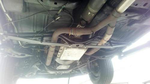

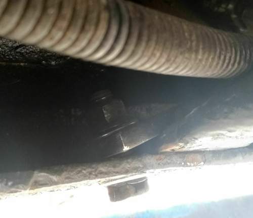

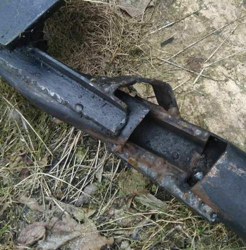

Hier nun ein paar Bilder...
Bild-1
Bild-2
Bild-3
+2

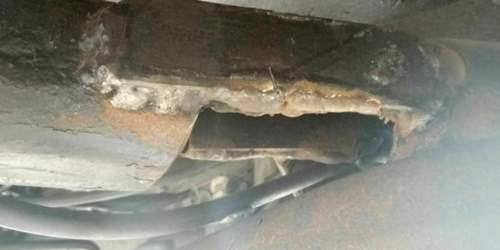

Uiii, bei der Braterei würde ich als TÜV aber auch nur höflich den Kopf schütteln...
Jep, sehr verständlich. Dem Prüfer geht es weniger um das Ästhetische sondern mehr um die Frage der Stabilität. Die lässt sich aber so aus nachvollziehbaren Gründen nicht so richtig verlässlich feststellen, daher - neu.
OK, das sieht in der Tat nicht gut aus.
@v8.lover schrieb am 8. März 2018 um 17:30:03 Uhr:
Und genau deshalb sollte man erst urteilen, wenn man die Dinge selbst gesehen hat 😉
@stuntmaennchen schrieb am 8. März 2018 um 17:07:51 Uhr:
Aber gerade die Optik beeinflusst das Vertrauen des Prüfers in die Stabilität.
Wenn der Träger professionell aussehen würde,
gäb es wahrscheinlich keine Bedenken.

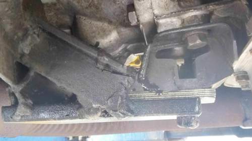

Das sieht doch jetzt vorzeigbar aus...
Bild-1
Vorzeigbar aber ganz schön umständlich.
Das kann ich nicht beurteilen, soll wohl aus diversen Gründen nicht ganz trivial gewesen sein, augrund der Lage des Getriebes und des Verlaufs der Auspuffanlage.
@stuntmaennchen schrieb am 15. März 2018 um 11:49:03 Uhr:
Aber der Auspuff-Zusammenstricker gehört auf jeden Fall erschossen. 😁

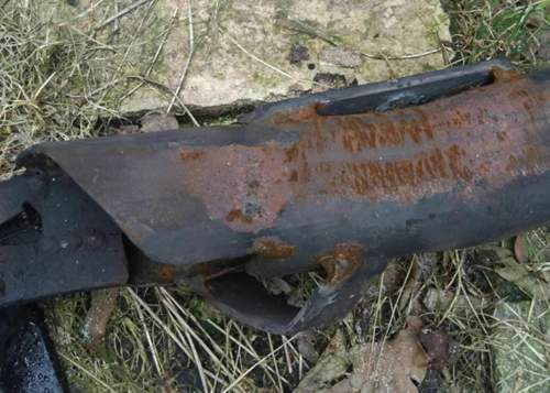

Hier gibts nochmal ein paar Bilder bei Tageslicht...
Bild-1
Bild-2
Bild-3
Unfassbar... man hätte ja zumindest die Schweißnähte sauber machen können und mit Zink gegen Rost schützen. So eine zusammengefrickelte Scheiße! Sei froh dass das weg ist. Der neue Träger hat was von Brückenbau. 🙂
