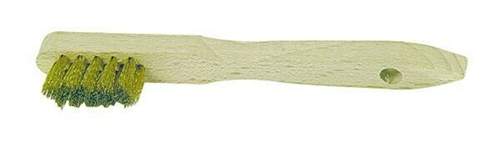

Hi.
Mit einer Zahnbürste wird's wohl nicht so toll. Versuche es einmal damit.
mfg eachi
Messingdrahtbuerste
Mit kleiner Messingbürste abbürsten und gut ist. Danach fetten und montieren! Hab schon schlimmeres gesehen.
