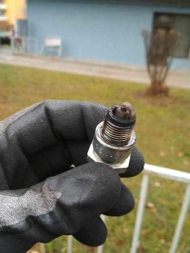

Also der Choke ist anscheinend in Ordnung... Ich habe auch die Variomatic auseinander genommen und die Fliegegewicht sind "leicht" abgenutzt :'😉 und habe auch lose schrauben gefunden. Die habe ich jetzt entfernt und jetzt ist er leise, kein klackerndes Geräusch mehr
Die Zündkerze ist auch leicht ölig. Kann ich das noch anders einstellen, das die Zündkerze richtig arbeiten kann, bis auf die düse zu Wechsel?

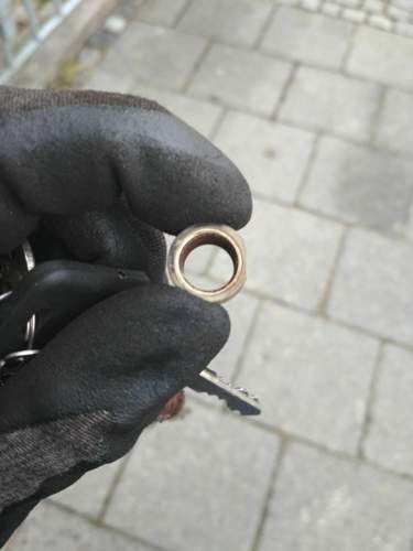

Am besten du schaust auch mal, ob der Drosselring noch in der vario ist. Außerdem würde ich dir zu ner neuen Batterie raten. Dann klappt das auch wieder mit dem starten. Rollen würde ich auch neue holen. Am besten mit den original-werten. Musst halt bisschen googlen. Ne neue Zündkerze ist auch nie falsch, falls du die kohle für hast. Und mach mal den luftfilter sauber. Falls du ganz sicher gehen willst, ob alle Dichtungen, gummis und simmeringe auch wirklich dicht sind, kannst du dir ja auch ein Kompressionsmessgerät kaufen/leihen.
Hab ich schon alles gemacht hab dann Mal das Standgas eingestellt, jetzt springt er mitm Kickstarter an und bleibt auch an. Max kmh ist jetzt bei mir 55. Der Drosselring ist drauf. Ich warte mit der Batterie noch, da laut dem Vorbesitzer der Roller ca. 8 Monate nur stand.
