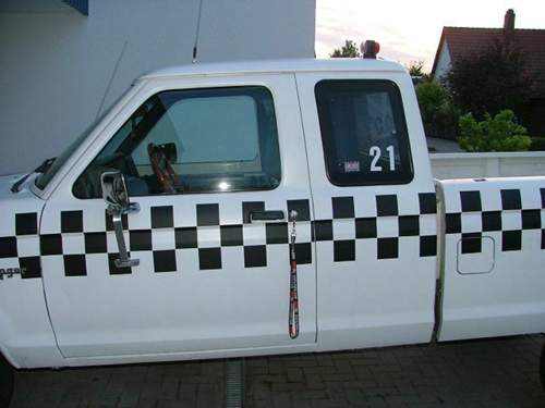

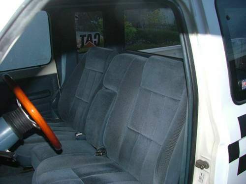

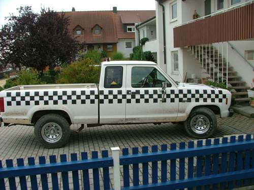

Ich hatte vor ein paar Jahren einen Ford Ranger XLT 1,5 Cab.
Beim Kauf war er als LKW zugelassen, als ich den Wagen bei uns anmelden wollte, wurde der PU vom Finanzamt als PKW eingestuft, da 5 Sitzplätze eingetragen waren😠
Durch Bilder konnte ich dem Finanzamt vorweisen, das die hinteren beiden Klappsitze nur Notsitze waren und somit bekam ich auch in meinem Landkreis die LKW Zulassung😁
112.-Steuer und 600.-Euro Teilkasko im Jahr.
