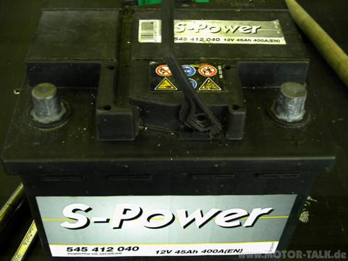

So, die gebrauchte, leere (keine Kontrollampen leuchteten) geladen. Ist ne 45 er und hat ca 1/2 Jahr über Winter, im abgemeldeten Fahrzeug verbracht. Ca 12 Std geladen, und einen Batteriebelastungstest gemacht. Von 4 Möglichen Batteriezuständen wurde die 3. Angezeigt, also noch gut. Dann hab ich die in einen T3 Bulli mit Dieselmotor eingesetzt, und siehe da glühte und startete mehrmals. Die könnte ich dem TE mit ruhigen Gewissen für ein Zwanni überlassen 😁 . Werde sie aber als 2. Batterie zur Starthilfe nutzen.
Alter der Batterie = (?) , Hersteller = S - Power (nie gehört)
th
Batterie-s-power
Das alter ist auf den polen eingestanzt . Ähnlich zu lesen wie die dot der reifen. Z.b 0204 . 2 woche in 2004.
P.s meine ist von 0502 😁
