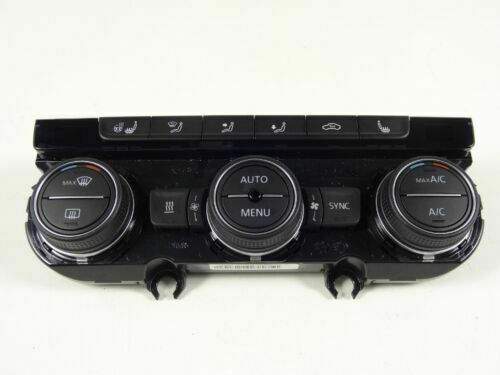

Das Bedienteil ist richtig, den Taster gibt es nur auf Sonderbestellung. Es sollte dann funktionieren. Habe es mir angeschaut in meiner Werkstatt bei einem anderen Touran der nachgerüstet wurde, da hat es funktioniert. Lasse meinen auch in der Werkstatt nachrüsten wenn ich das mit dem Webstao Sevicepartner erfolgreich beendet habe.
Ich lasse es mir aber vorher schriftlich bestätigen dass es bei mir funktioniert!
Da du selbst die Standheizung eingebaut hast, denke ich, liegt da der Hase im Pfeffer denn die Werkstatt hat nicht viel dran verdient. Lt. meinem freundlichen ist auch die Codierung im Paket mit dabei.
Welchen Taster meinst du? Ich habe doch den für die Standheizung links neber der Gebläsestufe.
Das mit der Codierung stimmt. Der gute mann hat da gute 2 Stunden daran rum gemacht bis alles mit ODxS eingestellt war und bis alles funktioniert hat.
komisch.
Ja, Du hast den Taster auf dem Bedienteil der Climatronic. Sorry, ich war falsch denn den musste ich mitbetellen da ich das Bedienteil nicht hatte.

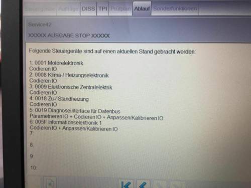

Laut meiner Info nicht. Ich war ja dabei. Die geben den vorhanden SVM Code in ihren ODxS Tester ein und nach 30 min ist der durch. Der Codiert selber via Online Verbindung.
Das Bild habe ich noch gemacht nachdem Der Tester nach 30 min fertig war. Theoretisch ist jetzt alles wie Original ab Werk. Das mit meinem Kühlwasser verhält sich ja auch ziemlich gleich. Daher schalten auch die Ventile. 🙂

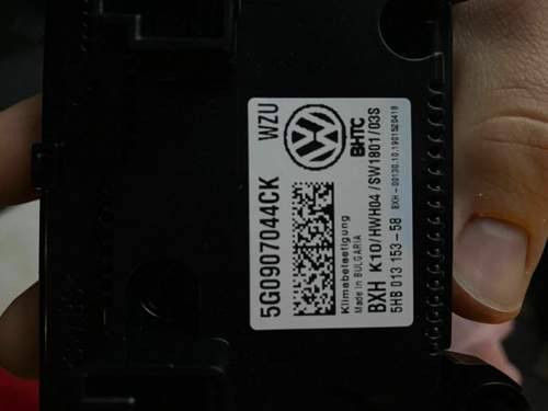

So....
Wenn bei dir ein Klimabedienteil Kaputt ist. Dann fährst du zu deinem Freundlichen. Die bauen es aus. und Bestellen dir ein Teil für einen Austausch. Das wird mit der Original Teilenummer bestellt was auch auf dem Teil drauf steht. zum Beispiel.
5G0907044CK (Klimabedienteil mit Standheizungstaste) Theoretisch wie das was du brauchst. Es sei denn du hast eine Lenkrad Heizung dann benötigst du den Index AE.
Aber egal.
Machst du eine Nachrüstung. Taucht ein Klimabedienteil auf mit der Teilenummer: 5Q0054939D.
Dieses Teil wird bestellt und es kommt ein Paket.
Auf dem Paket steht ebenfalls die Nummer 5Q0054939D im Paket jedoch ist das Teil 5G0907044CK.
Siehe Bilder.
300€ Unterscheid.
Warum?? Keine Ahnung. Das einzigste was ich mir vorstellen kann das 5Q0054939D ist ein Zubehör Teil was aber am Ende die gleiche Nummer hat wie ein Originalteil. Mein Freundlicher war so nett und hat mich darauf hingewiesen. Und somit war es Billiger.
