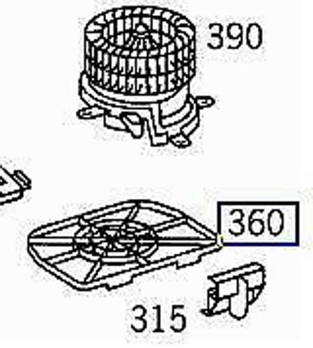

Als ich meinen Wasserkasten mal auseinander gebaut hatte um ihn zu reinigen, sah ich diesen*Lüfter?* Er befindet sich, wenn ich vor der offenen Motorhaube stehe, oben links in der Ecke, nur zusehen wenn der Wasserkasten ausgebaut ist ! Denke das ist der Kanal wo die Frischluft in den Innenraum gesaugt wird.
Und da befindet sich bei mir auch ein Lüfterrad.
Wäre schön wenn jemand posten könnte, der weiss was das für ein Teil ist.
Evtl. meinst du mit diesem 2. "Lüfter" die "Geblaeseabdeckung", die genau über dem Lüfter montiert ist (im beiliegenden Bild Nr. 360), der eigentliche Lüfter ist ebenfalls abgebildet (Nr. 390).
Einen "richtigen" 2. Lüfter kann ich für den CLK nicht finden. Meine Lüftung quietscht übrigens auch bei ähnlicher Geschwindigkeit. Allerdings nur bei eingeschalteter Klima... Da ich die jetzt im Winter nicht mehr brauche ist die Fehlersuche aufs Frühjahr aufgeschoben 🙂

Auf Bild 390 schön zu sehen der Gebläsemotor mit den beiden Schaufelrädern, diesen hatte ich heute Nachmittag ausgebaut und geschmiert.
Wahrscheinlich wird es sogar das 2.obere Schaufelrad sein, welches ich sah als der Wasserkasten raus war 😁 und es gibt keinen anderen Lüfter mehr.
