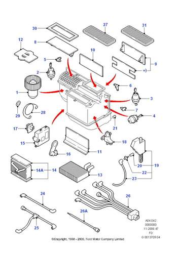

Moin. So heute mal versucht das Ding auszubauen. Beim versuch die Nieten zu entfernen hat sich die ganze Platte mit gelöst. Es scheint so als wenn dahiter ein ganzes Gestell aus Federn und Drähten ist. Also nicht nur so ein kleines Widerstandspaket. Allerdings lässt sich die Platte auch nicht ganz abnehmen, es wirkt fast so als wenn das Drahtgestell dahinter zu groß ist und nicht durch die Öffnung passt.

93BW-18B647-AB
Laut Ford Schemazeichnung ist es das kleine geschraubte Widerstandpaket das es auch überall bei ebay gibt.
Aber das ist es real ja definitiv nicht.
Hab heute auch mal bei unserem MK1 V6 reingeguckt. Da ist auch diese nicht geschraubt Version drin. Das wurde also vermutlich bei dem Wechsel in 95 bei dem einige Kleinigkeiten geändert wurden mit verändert.

Hi Schorso, die entsprechende 7-stellige FINIS-Nummer ist die 6716733, diese Nummer brauchst du für die Bestellung.
Das Teil wurde bis 15.05.1995 verbaut, s. Nr. 17 im angehängten Bild.
Der Widerstand kostet beim FFH, wenn überhaupt lieferbar, ca. 45 Euro
Alle Angaben wie immer ohne Gewähr!

Danke euch beiden. Genau das Bild, und den Preis nannte mir unser Freundlicher auch.
Wobei ich finde, dass das Teil auf dem Bild eher wie das Widerstandspaket aussieht.
Aber jetzt wo ich Anhand der Bilder erkennen kann wir das Ding da drin hält hoffe ich das ich es am WE rausbekomme. Dann mal schauen was daran überhaubt kaputt ist, mit etwas Glück ist es ja nur die Thermosicherung.
In wieferin das Widerstandspaket da rein passt weiß ich noch nicht, da dies ja deutlich kleiner ist. Aber ich werd mal gucken und berichten.

Also, wenn das "schwarze Mysterium" (mein Bild von oben) verbaut ist, ist das Loch im Lüftungskanal eindeutig zu groß für das gewohnte weiße Widerstandspaket. Passt also rein mechanisch nicht. Elektrisch funktioniert das weiße Paket aber auch am Stecker des schwarzen.
Bei unserem schwarzen Paket war ursprünglich nur die Thermosicherung kaputt, leider hat der Rest das Ausbauen nur teilweise überstanden.
Entweder besorgen wir uns jetzt das weiße Paket aus der Bucht (mit der Gefahr das dort dann irgendwann der Stecker verschmort) und basteln uns den per Adapter ins Loch, oder ich besorge ein paar fette Widerstände und löte die an die an die kläglichen Reste des Originals. Mal sehen.

Prinzipiell hat sich die Frage aber auch erübrigt. Mein Gedanke die kaputte Thermosicherung durch eine normale Sicherung zu ersetzen ist einfach nur doof und brandgefährlich: Normale Sicherung geht nur durch wenn Strom zu hoch, nicht aber wenn daneben zu warm. Und diese dusseligen Widerstandsdrähte werden sauheiß. Nicht ohne Grund sitzt diese Thermosicherung fest an Ort und Stelle neben den Drähten fixiert (bzw. neben dem Widerstandspaket in der weißen Version).
--> Werd mir das weiße Paket günstig aus der Bucht ziehen und mit einer Adapterplatte ins Loch des Lüftungskanal basteln.
