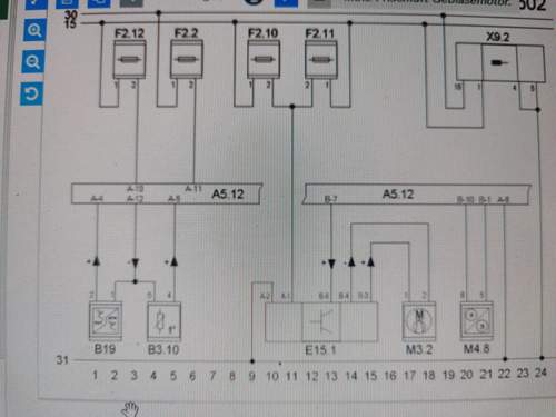

Ich habe ein Renault Megane 2 CC (AGK 3333), BJ 2006, 131PS, Diesel.
Vor ca. einem Jahr viel bei mir die Luftgebläse im Innenraum aus. Man hörte zwar, dass die Motoren für die Luftrichtung in der Gebläse bewegen (Frontscheibe/Gerade/Fußraum), aber der Hauptmotor für die Gebläse selbst hat nicht funktioniert. Die Einstellung der Heizung und Klimaanlage hat weiterhin funktioniert (wenn man 27 °C eingestellt hat, hat man gespürt, dass heiße Luft langsam aus den Rillen rauskommt oder wenn man AC und 15 °C Grad einstellt, dass es kaltes Luft rauskommt). Jedoch ohne Gebläsemotor ist die Wirkung von Klima/Heizung gleich null.
Ab zu Werkstatt, der Meister meinte, dass es sich bestimmt um Controller handelt. Er hat den gewechselt und trotzdem lief die Gebläse nicht. Dann hat er noch was gezogen und auf einmal lief die Gebläse. Es hat sich herausgestellt, dass wenn man (links unten, neben Pedalen, hinter Abdeckung) an den Kabeln (in der Nähe von Grünen Connector) zieht, sprang die Gebläse an. Ich habe einfach dabei belassen. Einmal pro Woche ging die Gebläse nicht mehr und ich müsste wieder die Abdeckung abmachen an den kabeln ziehen und sie lief wieder.
Eines Tages (vor 2-3 Monaten) lief die Gebläse auch dann nicht, als ich an den Kabeln gezogen habe. Da es Sommer war, habe ich das einfach ignoriert/Cabrio gefahren. Nach zwei Wochen war ich im Urlaub, das Auto stand in der Sonne 1 Woche ohne beansprucht zu werden. Als ich sie wieder angemacht habe, lief plötzlich Gebläse erneut und das wieder eine Woche. Und dann war wieder aus.
Letztes Ereignis, vor einem Monat - ich habe mit kräftig mit der Hand gegen Handschuhfach geschlagen und plötzlich ging die Gebläse wieder. Und das wieder nur paar Wochen. Und wieder aus. Alles folgende "Schläge"/ziehen am Kabeln haben nichts gebracht.
Heute habe ich mein Auto zu einer anderen Werkstatt gebracht - die haben alles auseinandergenommen und meinten, dass der Motor, der Gebläse und Kabeln in Ordnung sind. evtl. kann das Steuergerät nicht in Ordnung sein, aber das kann nur Renault wechseln.
Jetzt frage ich mich, was kann ich mit kostengünstigem Aufwand machen, um das Problem zu lösen - bald ist Herbst/Winter und ohne Gebläse und Geschlagenen Scheiben zu fahren macht keinen Spaß, hat Jemand vielleicht ein guter Tipp? Vielleicht bereits eine Erfahrung gehabt oder Idee was es noch sein kann?

der Vorwiderstand ist ausgebaut. Mit eingeschaltetem Zündung mist man hier 5 V bis 12 V (je nach Stufe)
Der Heizwiderstand (Gelb) hat gar keine Ohmische Verbindung. Weißt Jemand sein Funktionsprinzip/Eigenschaften? (PTC/NTC) Wonach muss ich suchen um ein neues zu bekommen?
Gleich schließen wir 12 V an Motor um sein Funktion zu prüfen.

Das sieht verdächtig nach einer Thermosicherung aus.
Wo war das Teil denn drinn ?? Kenne ich so nicht.
Hallo, ich vermute das es Entstörkondensator ist. Ist direkt an dem Stecker, der an Gebläse angeschlossen ist.
So, Fehler ist behoben - es lag an der Gebläse, vorallem an dem Steckverbindung - als die alte rausgeholt würde, mit bisschen wackeln hat sie dann doch funktioniert, würde aber sehr heiß.
