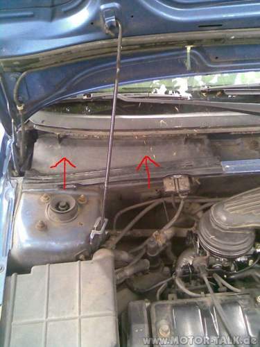

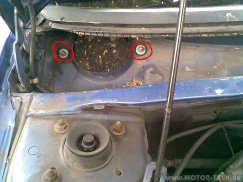

Den Gebläsemotor zu wechseln ist ziemlich einfach:
Zuerst das Handschuhfach ausbauen (15er Torx-Schrauben) und nach unten rausziehen, dann sieht man den Gebläsemotor schon. Nun den Stecker und den Luftschlauch abziehen.
Danach im Motorraum die Plastikverkleidung auf der Beifahrerseite unter der Windschutzscheibe abbauen, ist nur gesteckt. Darunter sieht man den Lufteinlaß und zwei 10er Muttern. Diese lösen. Der Gebläsemotor kann nun nach unten rausgezogen werden. Einbau sollte dann klar sein, ist echt kein Problem!
Hab noch Bilder angehängt...

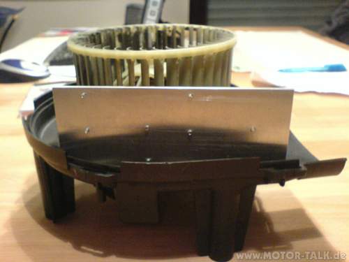

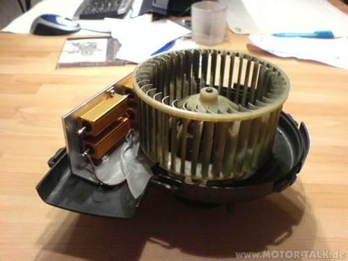

Hi zusammen,
ich hatte selbiges Problem. Auf mit dem kleinen meiner Freundin. Das Gebläse läuft auf Stufe 3 ohne die Vorwiederstände. Das ist der Grund dafür, dass bei den meisten die Lüftung nurnoch auf Stufe 3 läuft. Die Vorwiederstandsgruppe sitze in der Tat direkt neben Lüftermotor direkt in dessen Gehäuse. Einzeln kaufen ist natürlich nicht drin. Also alles mal zerlegt und festgestellt, dass die Wiederstandsgruppe einfach einen hitzetot stirbt, weil sie bei Dauerbetrieb überlastet ist.
Ich hab mir dann kurzerhand eine neue Vorwiederstandsgruppe gebaut und diese direkt im Luftstrom platziert. Jetzt sollte da nixmehr passieren.
Cheers Artoo
