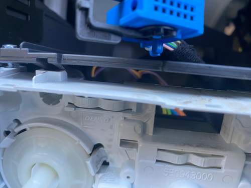

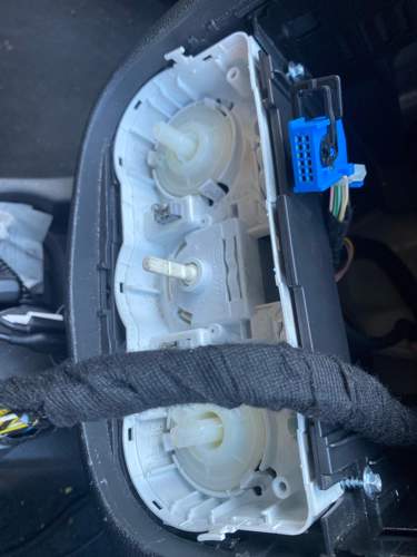

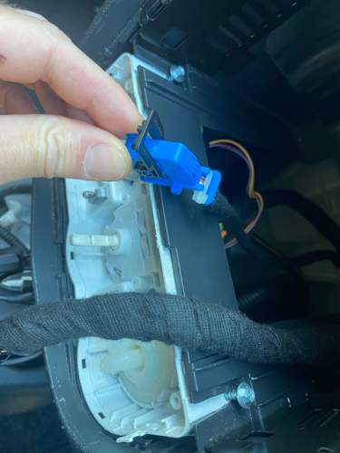

Danke für eure Hilfe! Der Stecker ließ sich so wirklich einfach lösen. Nur das gesamte bedienteil will nicht raus. Habe die Schrauben weit gelockert und kann oben die Nasen anheben. Unten hängte aber. Gibts da noch einen Trick? ;)
Bedienteilnasen
Bedienteil gesamt
Stecker

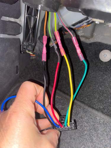

Eventuell könnte es auch an einer falschen pinbelegung am neuen Stecker liegen, der zum Vorwiderstand führt. Kann das sein? Wisst ihr, ob diese Belegung stimmt? Die Farben der Original-Kabel sieht man oben im Bild.
Pinbelegung
Es ist meiner Meinung nach bei dir falsch.
Soll:
Pin 1: gelb-grün 1,5 mm - richtig
Pin 2: grün-schwarz 1,5 mm - falsch
Pin 3: blau-rot 2,5 mm - falsch
Pin 4: orange 4 mm - ?
Pin 5: braun 2,5 mm - ?
Pin 2 und Pin 3 wurden anscheinend vertauscht. Pin 4 und Pin 5 bin mir unsicher, da ein Kabel auf dem Foto nicht sichtbar ist und schwer zu sagen ob es orange oder braun Ist :D.
Edit: Hab mein Post editiert, da ich zunächst geschrieben habe, dass Pin 1 bei dem schwarzen ist, hab falsch rum auf den Stecker geschaut. Also Pin 1 ist bei dem gelben Kabel, ganz rechts.
@HerbertTricky schrieb am 16. Mai 2025 um 15:27:52 Uhr:
Laut TIS gibt es links und rechts jeweils zwei Clips, siehe https://workshop-manuals.com/vauxhall/corsa-d/d__heating_ventilation_air_conditioning_(hvac)/ecc_electronic_climate_control/illumination/repair_instructions/bulbs_for_heater_control_remove_and_install/
Ich hatte auch damit Probleme, da ich aber nur die Birnen wechseln musste, habe ich es gar nicht mehr herausgeholt nachdem die Blende, wie bei dir, entfernt wurde. Das muss also mit Sicherheit etwas trickreich sein.

danke!! Da ist mir wohl ein Fehler unterlaufen. Pin4 war allerdings nie verbunden. Das Kabel hatte nur der ersatzstecker. Sind bei dir alle Pins verbunden?
Danke für Eure Hilfe, super Community!
Ich habe jetzt die Kabel von Pin2 und Pin3 getauscht und der Lüfter läuft auf Stufe drei wirklich MINIMAL mehr, Stufe 1 und 2 sind fast identisch. Da ich schon drei Widerstände ausprobiert habe, denke ich dass es am Kabel liegt.

Wenn du AC hast, also normale Klimaanlage, dann ist Pin 4 nicht belegt somit müsste bei dir nun alles passen.
