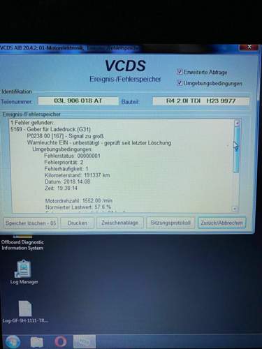

folgendes Problem, bin auf die Autobahn gefahren und noch beim Gas geben fing die Vorglühlampe an zu leuchten und der Motor ging in den Notlauf.
An und aus gemacht hat wieder funktioniert nach kurzer Zeit wieder die Leuchte. Motor Kontrollleuchte war anschließend auch an nach Wiederholung des Vorgangs.
Ausgelesen hier das Resultat.
Geber für Ladedruck Signal zu groß P0238 (G31)
Erstmal optische Kontrolle, alle Kabel bzw. Unterdruck Schläuche sind intakt und weisen keine Fehler auf. Anschließend Ladedruck Sensor gewechselt auch kein Erfolg. Hat jemand noch eine Ahnung was es sein kann ?
Turbo schließe ich aus denn Leistung hat er ja wenn er den Fehler nicht anzeigt.
Kann mir jemand helfen ?
Danke im Voraus

Gemessener Wert 3000 hPa, anders gesagt 3 bar. Jau, der ist ziemlich sicher zu groß. Da dürfte die Steuerung des Laderdrucks klemmen (Wastegate oder was auch immer dieser Motor dafür benutzt).

Nein, ein Diagnoseprotokoll ist der Scan aller Steuergeräte. Das sollte man als VCDS User eigentlich wissen und beherschen.
Sind die Druckwerte bei Motorstillstand plausibel, sprich Umgebungsdruck u. Ladedruck etwa gleich?
Ja ich weiß aber alles andere ist okay. Im Stand ist alles gleich, soll und ist ladedruck ist identisch

Am besten mit VCDS Ladedruck Ist vs. Soll darstellen lassen (im Graph).
Ladedruck im Leerlauf anschauen, ob die Werte plausibel sind.
Ansonsten gilt wie oben bereits mehrfach erwähnt: Wenn der Waste-Gate Mechanismus nicht geht oder klemmt (was ein bekanntes Problem ist), ist der Ladedruck ständig zu hoch. Das ist zunächst bei dieser Fehlermeldung naheliegender als ein defekter Sensor. Also mit geeigneter Diagnose prüfen ob der Sensor vernünftige Werte ausgibt.
