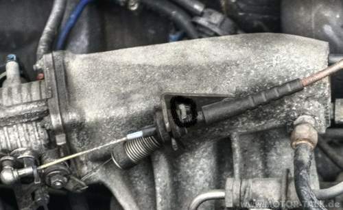

Hey,
im Bild, durch Schwarzen Kreis, ist die Klammer markiert.
Hochziehen, Bowdenzug-Hülle Spannen, Klammer aufstecken.

hallo,
der gaszug auf deinem bild hat ein kugelgelenk (andere bauart)! bei mir sitzt der zug am motor, geht über eine zugvorrichtung mit welle und federn an das gestänge zur einspritzung,
wie in dem 2.bild zu sehen.
meines erachtens liegt das problem am gaspedal, wie im 2. bild:
am ende des zuges bis zur feder (an der pedalplatte) ist ein spiel von ca. 3cm (hier müsste etwas dazwischen sein, damit das spiel weg ist), damit ist auch das spiel im pedalweg weg....
hab schon die klammer versetzt, damit ist aber das offene ende zur feder am gaspedal nicht weg....
lg cu

Die Klammer die Tommy verlinkt hat gibts auch beim SZR. Im Motorraum. Ist halt etwas vom Deckel der Multek verdeckt. Halt die andere Seite des Gaszugs..
danke,
das mag sein, die bilder die ich gemacht hab haste gesehen?
nun die klammer hab ich auch, nur kann ich nicht mehr weiter spannen, warum auch? nun denke ich das das seil sich nicht denkt ;-)
im bild zu sehen:
ich hab einen kabelbinder davor gemacht und es geht, grins
