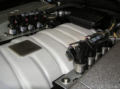

Original geschrieben von Duc.Surfer
Wenn ein Umbauer die Ansaugbrücke tatsächlich ausbaut.....wären wohl auch 2800 Euro angebracht. Macht aber keiner! Würde ich nur glauben, wenn ich daneben stehen würde. Arbeiten alle mit Staubsauger und Endoskop. Ist aus meiner Sicht auch OK-wenn man weis wie es geht.
Dies ist meiner Meinung nach nicht akzeptabel!
Begründung:
Beim M112 und M272 Motor sind die Ansaugbrücken aus Aluminium gefertigt.
Späne fallen nun einmal hinunter auf die Ventile, selbst wenn jemand saugen würde, würde er nicht alle auf saugen können, das sieht man auch beim bohren an der Wand mit dem Staubsauger drunter. Der Punkt ist folgender: Die Späne klemmen sich ein zwischenKolbenring und der Wand im Block. Gerade der Aluminium Silizum Zylinderblock ist hier empfindlich! Wird nun gestartet behauptet der Einbauer, die Späne würden verbrennen. Irrtum: Jeder weiß, dass der Motor erst nach ein paar Umdrehungen richtig läuft, zuvor sind die Temperaturen so niedrig, dass die Späne nicht verbrennen. Erst unter Volllast werden Temperaturen erreicht die über 660°C, also der Temperatur des Schmelzpunktes des Aluminiums erreicht. Da die Kolbenwand jedoch vom Öl gekühlt ist und sicherlich deutlich kälter als der Kopf des Motors, wird das Aluminium nicht verbrannt sondern herunter gerieben und hinterlässt Riefen an der Zylinderwand, die dann zu erhöhtem Ölverbrauch führen (hier eine Info zur Brennraumtemperatur: http://www.motorlexikon.de/?I=957 )
Für Aluminium-Zylinderköpfe liegt diese Temperatur bei etwa 240°C, für Grauguss bei 260-270°C.
Fazit Ansaugbrücke: Wird die Ansaugbrücke nicht abgenommen, darf zukünftig fleissig Öl gekauft werden.
Da meist Öl gebruacht wird wenn man Unterwegs ist:
20€ / Liter, dies auf 10000km gerechnet, so hat man nach 100tkm die zusätzlichen Kosten von 200€ auch wieder heraus. Der Ölverbrauch kann auch deutlich höher ausfallen!
Ich habe meine Ansaugbrücke im ausgebauten Zustand fotographieren lassen vor meinem Kennzeichen und mir die Bilder zeigen lassen. So war ich zumindest sicher, dass die Ansaugbrücke abgebaut war und der Umrüster hat es dann auch einfacher 😉
Gesamtkosten Vialle mit lilanen Injektoren mit 72l Gastank und Abbau der Ansaugbrücke inkl. Adapterset für Luftfilter bestehend aus gedrehtem Ansaugrohradapter sowie Klammern und Minibefüller hinter der Tankklappe, sowie leichter Kofferaumerhöhung da normalerweise nur der 62 oder 64l Tank eingebaut wird: Knapp unter 2900€
