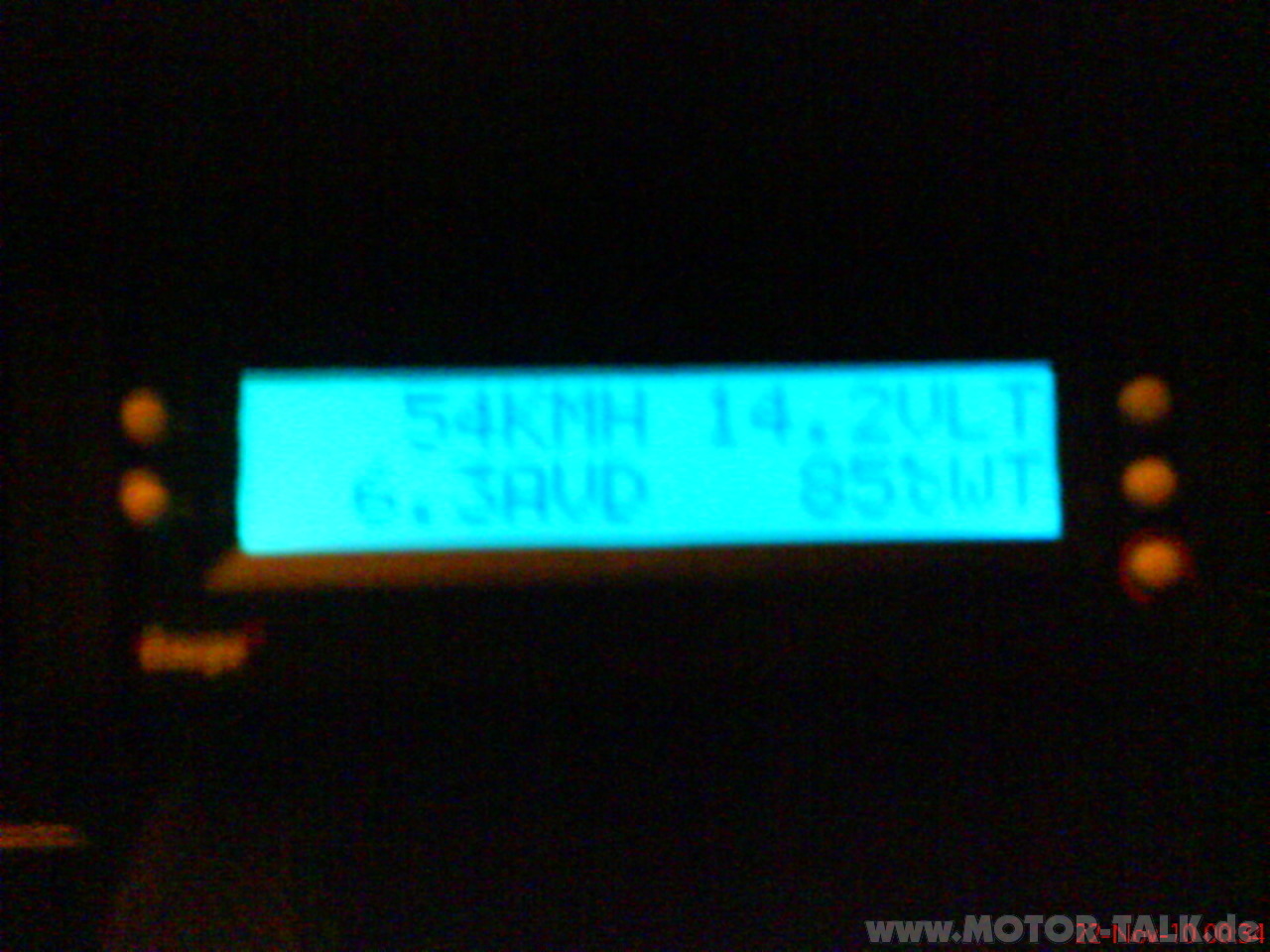

Aber das ist schon lustig, ich hab' in HH einen ähnlich langen Arbeitsweg, allerdings mit teilweise ganz gut geschalteten Ampeln. Da lasse ich den 1,4er immer im 5. Gang mit der GRA langrollen, das klappt außerhalb der Rushhour recht gut. Und da mir sowieso keiner den Verbrauch glauben würde, habe ich vorgestern kurz vor Ende der Heimfahrt mal ein unscharfes Bild mit dem Handy davon gemacht. Der unten links angezeigte Verbrauch ist der Tagesschnitt, hochgerechnet auf 100 Km😉.
Und ja, die Anzeige stimmt wirklich mit dem realen Verbrauch überein😁.
Ist die Anzeige auf dem Scangauge? Die MFA ist doch rot, oder? Zeigt der denn auch den LPG Konsum?
Gruss, Bernhard
Stimmt, das ist der Scangauge II und er kann auch mit LPG😉.
😁 😁 😁 😁 Das Bild von Scangauge II sieht aber arg manipuliert aus 😁 😁 😁 😁
Falsche Grüße Gerrit
Nö, ist es nicht, sonst würde das Bild schon besser aussehen😉. Aber wenn man mit dem Handy während der Fahrt draufhält, kann man eben nicht so auf die Bildqualität achten😛.
