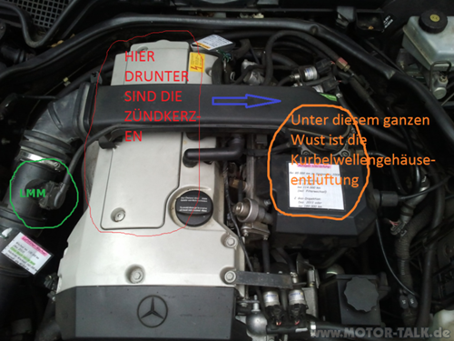

Unter der Kunststoffabdeckung unterhalb der Drosselklappe (auf dem angehängten Bild Orange markiert) ist eine Feder verbaut. Hast Du die Mechanik darunter schonmal in Augenschein genommen, gereinigt und neu abgeschmiert?

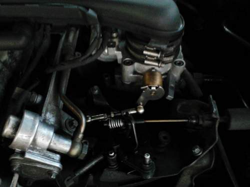

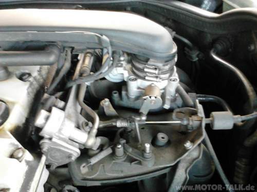

Sooo habe mir das heute mal angesehen und mit WD40 und einem Lappen gereinigt.
Wie heißt diese Vorrichtung denn eigentlich?
MIr ist aufgefallen, dass der Bowdenzug dort (wahrscheinlich fürs Gas) etwas locker ist....ist das normal oder könnte man da mal nachbessern?

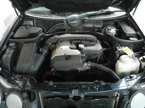

HAbe mal ein paar Handyfotos gemacht....für interessierte....
Bei mir sieht der Aufbau des Motors aber auch etwas anders aus als auf dem Bild von Josh....

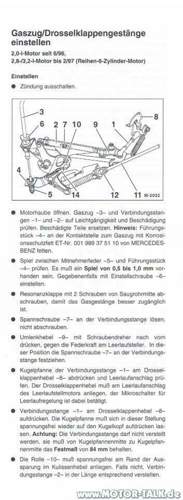

Dies sollte für den Motor in Deinem Fahrzeug passen (s. Anhang)
Gaszug-drosselklappengestaenge-einstellen
