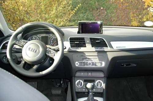

Huch, entweder ich habe Tomaten auf dem Augen oder unterschiedliche Ausstattungen haben unterschiedliche Gaspedale. Ich könnte drauf wetten, dass meine beiden Vorführer ein hängendes Gaspedal hatten und kein stehendes wie auf dem Bild.
Aber zu deinem Problem, da das Gaspedal elektronisch ist, ist logischer Weise ein Schalter verbaut, es kann sein, dass dieser einen Defekt hat und deswegen knackt, da hilft leider nur der Tausch. Wie ich Audi kenne, ist da nichts mit aufmachen und reparieren.
Original geschrieben von abts3a5
Huch, entweder ich habe Tomaten auf dem Augen oder unterschiedliche Ausstattungen haben unterschiedliche Gaspedale. Ich könnte drauf wetten, dass meine beiden Vorführer ein hängendes Gaspedal hatten und kein stehendes wie auf dem Bild...
Spanische Tomaten ? 😛 😉
Also mein Vorführer (2.0 TDI 177 PS s-tronic) hatte auch ein stehendes Pedal (kann man auf meinem Foto gerade so erkennen). Glaube kaum, dass es da Unterschiede gibt. Kann mich übrigens auch nicht daran erinnern, irgendwelche Geräusche vom Pedal gehört zu haben. Wäre mir sonst bestimmt aufgefallen.
