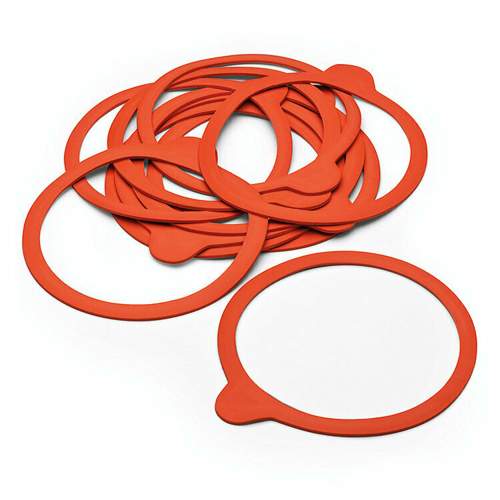

Du könntest dir auch damit, selbst etwas basteln!?
Weck-ersatz-gummiringe-86482-01

irgendwie habe ich den Eindruck, dass Ihr meine Fragen nicht ernst nehmt 🙄
