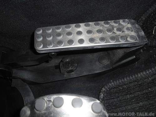

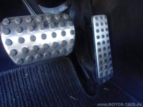

Moin Lisa,
bin aus London wieder da.
Erstens: NÄTÜRLICH akzeptiere ich, und du hast völlig Recht, ich meine die Wippe, die inklusive Überzug ausgetauscht wird. Auf meiner Rechnung ist diese als Fahrpedal ausgewiesen.
Da mein Scanner die "Flitze", elektronisch gesagt, gemacht hat, habe ich die Rechnung fotografiert und angefügt.
Anbei auch Bilder von besagtem Fahrpedal. Und, wie du schon beschrieben hast, ohne jedwede Elektronik.
Aber das war ja auch das Teil, welches gebrochen war, oder ? Dann hätte meine Version vermutlich zur preiswerteren Reparatur gereicht.

also mit deinen 3 teilen paßt das anscheinden ja gut in 211er ,mir gefällts.
Würde ich glatt kaufen, fehlt nur noch die fußstütze und dann abfahrt.
Jetzt ist die sache kompllett aufgeklärt,. super
