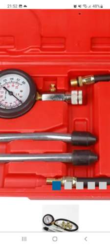

Werte passen. Einspritzdüsen abziehen um aussagekräftige Werte zu erzeugen. Man nimmt üblicherweise bei Benzinmotoren einen Kompressionsdruckprüfer der vorne ein konische Gummimuffe hat,drückt man dann per Hand auf das Zündkerzenloch,es gibt zwar auch welche zum reinschrauben,das birgt aber auch Gefahr, Gewinde defekt usw.
Ja,wenn der Krümmer undicht ist, dann registriert das die vordere Lambdasonde und dann spielt der Motor verrückt.
Hier ein Beispiel. Der Profi in der Werkstatt verwendet üblicherweise aber Kompressionsdruckprüfer von Motometer,mit Messblättern. Ist natürlich etwas teurer.

Ich habe es auch mit dem konischen Gummiteil versucht. Vielleicht hat die Messuhr auch schon einen Weg. Ich warte mal auf das neu Teil.
