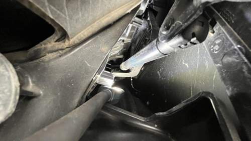

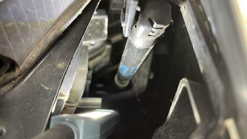

Neue Info, habe den X1 meines Sohnes beim BMW-Händler abgeholt und meinen I3 prüfen lassen.
Also mein I3s Baujahr 2020 hat die Gasdruckfedern, und die müssen auch nach 5 Jahren gewechselt werden.

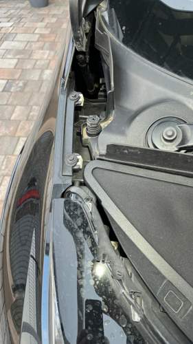

Wo sollen hier bitte Gasdruckfedern sein?
https://www.nuernberg-und-so.de/content/02-blog/106-test-elektroauto-bmw-i3/bmw-i3-motorhaube-offen@2x.jpg
Oder sieht das bei dir anders aus?
Da wittert jemand wohl ein gutes Geschäft bei dir (Teile tauschen, die nicht da sind).

Eventuell haben nicht alle I3 diese Gasdruckfedern, aber sie sind da.
Wie auf den Bildern zu sehen, ich vermute das wird keine billige Sache wo die sitzen. Die Frage ist, wie dehen es freie Tüv Stellen, wissen die das.
BMW I3 Gasdruckfedern Frontklappe
