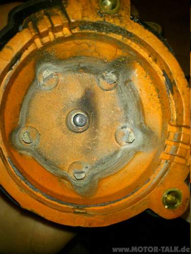

@Rostpopel schrieb am 22. November 2017 um 01:32:57 Uhr:
original hat der aber nur eine Kerze? Sind das dann Doppelzündspulen? Die LPG-kerzen in meinem Volvo haben auch 0,7mm (hab mal grad nachgemessen), der ist aber auch aus dem vorigen Jahrtausend, noch mit Verteiler.
Am besten mal nachmessen:
http://www.brisk.eu/.../6507#&gid=4&pid=1
https://www.ebay.de/i/222598672095?chn=ps&dispctrl=1
Ich hab bisher neue genommen bei 15€ für 5 stk überleg ich da nicht lange. Es besteht ja auch das Risiko, daß dann mal eine ausgeglühte Elektrode abbricht und dann im Zylinder rumtanzt.
Von den Brisk bin ich überzeugt. Als ich mal einen stotternden V70 gekauft habe, konnte ich mit den Briskkerzen , die ich gegen verbauten, relativ neue Iridiumkerzen getauscht hatte, noch nach hause fahren. Später stellte sich ein runtergebrannter Verteilerfinger als Ursache heraus.
