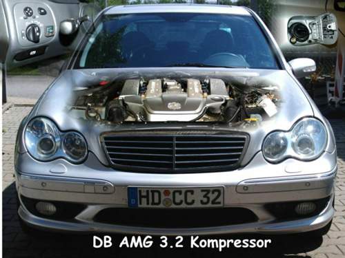

Der 3,2 Liter AMG ging noch mit einer flüssig einspritzenden Anlage mit versetzen der Luftfilterkästen um möglichst effektiv zu sein, womit ohne Verdampfer und Külwasseranbindung, nur das Steuergerät und Druckregler unterzubringen war.
Der wurde 2007 von mir umgebaut und rennt immer noch ohne Probleme, immerhin jetzt 14 Jahre im Mai.
Vialle hätte sogar eine Anlage mit ECE R 115, nur wer tut sich das an ...
