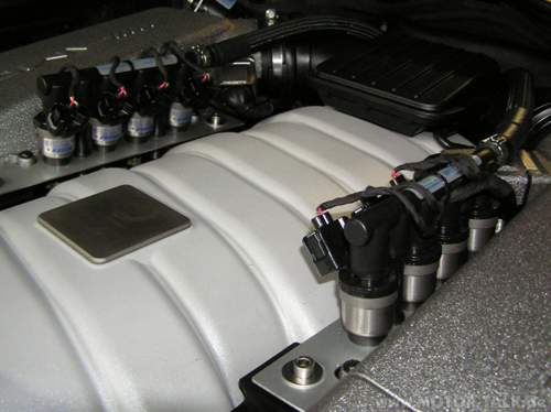

Kann mir denn einmal Jemand erklären, warum ich dann mit meinem E63 problemlos seid September 2010 und jetzt 22000km mit LPG fahre???
Hier ruckelt nichts!
Bitte melden!
Gute Fahrt...........
Lpg-motor-e-63-2
