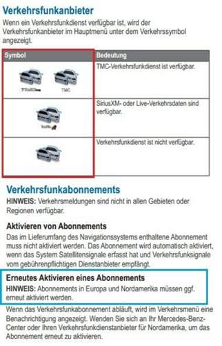

Ab zum Freundlichen ( siehe Anhang Auszug der BA vom Garmin ), die Update Karte A2059064004 ist eine Bastelpackung und keine Lösung des Problems ..........
Verkehrsfunk
Hab mir das mal etwas näher angesehen, wie so oft hat MB wieder mal ein tolles Update auf den Markt geworfen ...........
Das SW-Update SW28.24 Build 16/23.00 installiert bei der Hochzeit kein Verkehrsfunksystem ( TMC + TMCpro + Live Traffic ), wobei Live Traffic bei Fahrzeugen ab MJ2016 weiterhin funktionieren könnte.
