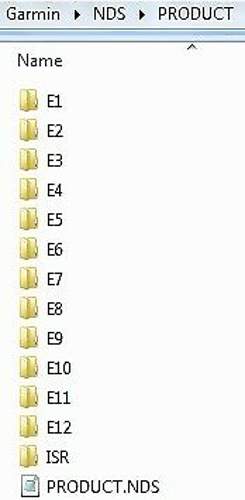

Wenn man sich die NDS Dateien ansieht ( NDS Editor ) dann stellt man fest das die MAPs von A2059064004 / A2139060303 / A2139062604 den gleichen Revisionstand ( Mitte 2014 ) haben. Nicht umsonst besitzen alle NDS Dateien ( siehe Anhang ) die gleiche Dateigröße, auch die POIs sind auf allen 3 SD-Karten gleich.
Bei den 3 neueren Karten gibt es Unterschiede beim Betriebssystem ( alle Updatebar auf V6.0 ) und den Trafic Providern. A2139060303 und A2139062604 bieten TMC und Live Traffic, wogegen A2059064004 nur TMC hat.
Nds

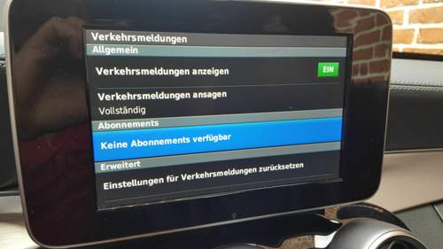

ich habe gestern erst bemerkt dass bei meiner 32GB Update-Karte überhaut kein Abonnements bzgl. Verkehrsmeldungen verfügbar ist (siehe Bild) ?!
Bei der alten 16GB waren noch mehrere vorhanden (siehe Bild) ? Hast du da einen Tipp für mich ?

Das hat nichts mit dem Update zu tun. Ich kann nicht sagen woher @uliwuppertal die Info her hat, daß die ...303 Karte Live-Traffic + TMC unterstützt. Bei mir ging jedenfalls Live-Traffic auch nicht.
Siehe meinen Post und FF.

Hallo, danke für die Rückmeldung. Ich habe allerdings nicht die Karte ......303. Ich habe die Updatekarte (A2059064004) direkt von Mercedes. Wie erwähnt, habe ich überhaupt keine Unterstützung bzgl. Verkehrsmeldungen.
Auf meiner Verpackung steht auch dass TMC unterstützt wird. Bei mir ist leider überhaupt nichts zu sehen !!!

Hallo, als ich heute Morgen die Karte reigesteckt habe kam der Hinweis mit dem neuen DLM. Habe ich auch installiert, hat leider nichts gebracht. Werde wie uliwuppertal schon geschrieben hat, meinen Freundlichen aufsuchen müssen. Habe auch keine Idee mehr.
