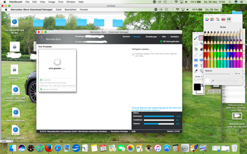

Update software downloaden met OSX Apple ( 537Mb) ist in geringer mase moglich(aber stundenlang)
Aber Karte V7.O Europa 2016-2017 ist wegen grosse (17197Mb) nicht moglich mit MB Downloadmanager.
Trotzdem ist die neuer version schon vorhanden.
Garmin in GLC und Mercedes Downloadmanager mit Apple OSX leider kein gute Heirat.
Die download Geschwindigkeit ist gans niedrig,unmöglich 17000 Mb zu downloaden.
Helpdesk von Freundlichen gibt's auch keine Lösung.

@Frans-Augusta schrieb am 31. Dezember 2016 um 11:18:03 Uhr:
Trotzdem ist die neuer version schon vorhanden.Garmin in GLC und Mercedes Downloadmanager mit Apple OSX leider kein gute Heirat.
Die download Geschwindigkeit ist gans niedrig,unmöglich 17000 Mb zu downloaden.Helpdesk von Freundlichen gibt's auch keine Lösung.
Problem ist der Kapazität der SD karte, wird in Niederlassung ausgetauscht für einer mit mehr Kapazität,macht's downloaden van Karte 2016-2017 moglich,ander updates sind auch notwendig.
Das alles ist unmöglich via Downloadmanager.
Nachste Woche Termin beim freundlichen(Noch in 60 Tage Garantie)
Hoffentlich ist alles OK
Hallo Frans-Augusta,
wie du schreibst ist ein Download der Karte 2016-2017 und deren Installation per Downloadmanager nicht möglich.
Dem muß ich hier komplett widersprechen!
Habe nachdem ich vor ein paar Tagen das Firmwareupdate durchgeführt habe und gestern nach einen Kartenupdat
prüfte, brachte mir der Manager ein Update der Karte auf 2016/2017! ( 17197 MB)!
Das habe ich gestartet und nach stundenlangen (ungefähr 7-8)Download und anschließender Installation abgeschlossen!
Heute im Fahrzeug ausprobiert und erfreulicherweise Test bestanden.
Somit ist deine Aussage zum Downloadmanager mit SD Karte falsch.
Gruß raim
