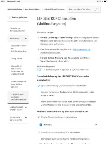

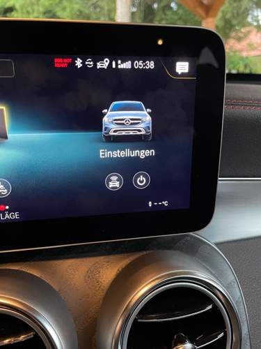

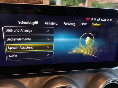

in meiner Betriebsanleitung steht es, anbei ein Screenshot……und Fotostrecke wie es im Auto aussieht
Foto
1
2
Vielen Dank für die Antworten,
@AudiF5 genau das war es........ Problem gelöst!
Die Fotostrecke hat mir sehr geholfen, danke dir. 👍

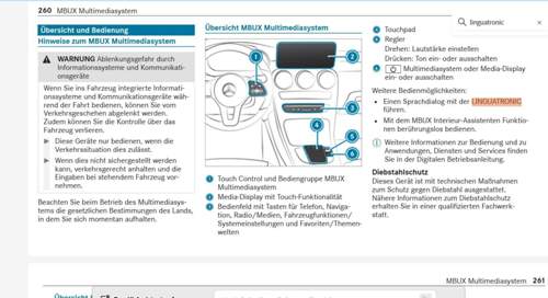

Aber ich habe nochmals in der Betriebsanleitung nachgesehen und diesen Punkt nicht gefunden. Siehe meinen Screenshot.
Welche Version der Anleitung hast du und auf welcher Seite wurdest du fündig?
Linguatronic
Wichtig das es funktioniert hat…..ich habe im online Handbuch von meinem Mercedes (2022) nachgeschaut.
