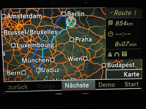

Was ist denn das für ein Baujahr?
@ThMeier schrieb am 22. Januar 2016 um 12:28:08 Uhr:
Geht es evtl mit dem Command im W246?
Ja geht, ganz problemlos. Es werden auch mehrere Alternativrouten angeboten, die kürzeste mit 854 km (siehe Bild unten).
Routenanzeige nach Arosa/Schweiz
