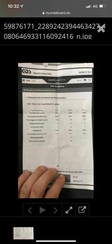

Also willst du sagen, dass ein Vertragspartner des Herstellers versucht ein Auto mit Restgarantie zu verkaufen, dass überzogenen Service hat und somit keine Garantie mehr? Witzig, weißt du wie mutig das überhaupt wäre vom Händler?! Das wird schon seine Richtigkeit haben, wenn der Händler das so angibt. An den TE, Garantiebestimmungen wirst du glaube ich im Internet nicht offiziell finden. Ein Datenblatt dazu gibt es, liegt jedem Händler vor, aber ist vertraulich! Alles was Verschleiß angeht, unterliegt nicht der Garantie wie z.B. Reifen, Bremsen, Leuchtmittel, Kupplung, Stoßdämpfer usw. Batterie, Einspritzung, Zündanlage (außer Zündkerzen), Ladesystem, Abgassystem usw. ist dagegen von der Garantie umfasst. Genau so wie Rost an der Karosserie. Bitte deinen Händler die Motorhistorie auszulesen und dir ausgedruckt vorzulegen!!! Der i30N speichert im Steuergerät eine Überdrehung des Motors ab. Beispiel: der Vorbesitzer hat bei 140 kmh (3. Gang) ausversehen in den 2. Gang anstatt des 4. geschaltet. Jeder Service kann noch so pünktlich gemacht worden sein, bei solch einem Eintrag verfällt trotzdem jeder Anspruch auf Garantieleistungen auf den Antrieb. Rest bleibt unberührt, interessiert aber nicht, denn der Motor als Einheit zum tauschen kostet neu ca. 15.000 Euro ohne Montage. Liebe Grüße

Ja die Diskussion hatte ich auch gefunden, stimmt das tatsächlich dass man nur fürs verschalten die Garantie verliert? War es nicht in der Diskussion so dass die Person den Begrenzer auf gemacht hat und im 8100rpm Bereich war? Aber danke für den Tipp! Werd ich auf jeden Fall machen!
Ja das stimmt tatsächlich, wir haben bereits 2 Motorschäden verweigert deshalb. Was heißt "nur für das Verschalten"? Dir ist wohl keines Weges bewusst, wie extrem das für den Block ist. Aber kurz beantwortet: Ja, es ist sogar Vorgabe von HMD bei einem Motorschaden die Historie auszulesen, damit im Falle eines Schadens des Motors durch Überdrehung der Antrag auf Garantie abgelehnt wird, da es sich hierbei um einen alleinigen Fehler des Fahrers handelt. Das Fahrzeug begrenzt die Drehzahl elektronisch beim Beschleunigen ab, damit das nicht passiert. Beim Runterschalten handelt es sich aber um einen mechanischen Vorgang und dieser kann nicht gesperrt werden, schließlich ein Schaltgetriebe. Wenn Jemand meint (Beispiel) er muss bei 100 kmh aus dem 6. Gang den 1. Gang einlegen zu müssen, hat den Schaden verdient. Ich meine, wie kann man nur so dumm sein? Aber ich kann dir versichern, im Leerlauf Gas zu geben um Lärm zu machen ist kein Problem, das wird durch den Begrenzer abgesichert. Ich bin nebenbei erwähnt kein gewöhnlicher MT der seine "Theorie" sagt, sondern arbeite beruflich als Mechatroniker bei einem HY Vertragspartner seit der Ausbildung. Daher sollten meine Angaben wohl einigermaßen richtig sein. Runterschalten bitte mit Verstand und ansonsten Knallgas in den Begrenzer! :-)
Ich muss auch ehrlich sagen dass mir das auch noch nie passiert ist, ich mein, maximal schaltet man mal bei 70 vom 5ten in den 3ten zum Überholen, und da landet man auf keinen Fall im Begrenzer. Aber ja mit dem Argument, dass es dann die Schuld des Fahrer ist, hast du absolut recht. Auch einmalige Fehler machen Sachen kaputt, kann meine Vase ja auch nur 1x versehentlich runterwerfen 😁.
Exakt. Wäre einfach schön zu wissen, ob dem mal so passiert ist damit man sich nicht später mit der Abwicklung im Autohaus bei einem Schaden groß auseinander setzen muss. Wenn alles OK ist, jeder Service pünktlich war und das Auto im Innenraum nicht groß abgenutzt ist, spricht nicht vieles gegen ein Langstreckenauto.
