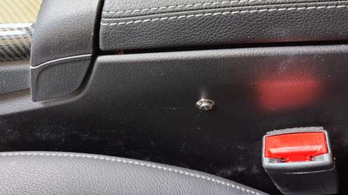

Als ich meinen A 200 in 2019 gekauft habe war der Garagentoröffner (teure) Sonderausstattung.
Ich habe dann seitlich in die Mittelkonsole einen Taster eingebaut und den mit meinem vorhandenen Sender verbunden.
Kosten: Keine 10€.

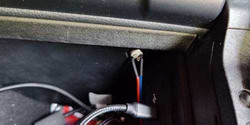

Das einzige Problem ist dass du die 2 Leitungen vom Taster am Sender anlöten (lassen) musst.

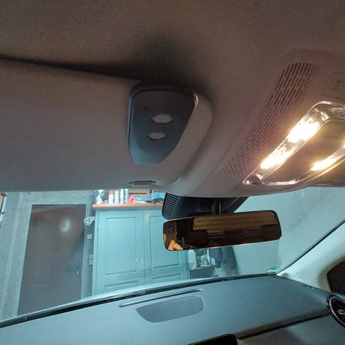

Nur habe ich einen meiner Handsender an die Sonnenblende geclipst, was zwar funktioniert, aber nach nichts aussieht.
Ganz früher bei den W246er habe ich ein dieckes Gummi zurechtgeschnitten und in das Fach gelegt, wo der Becherhalter drin war und da mit Doppelklebeband einen kleinen Handsender meiner Garagentorsteuerung geklebt.
Das funktioniert damals auch wunderbar, ging dann aber bei den W247er nicht mehr.
Aber auch der Handsender an der Sonnenblende funktioniert einwandfrei.

So, hier mal 2 schnelle Bilder von meinem Garagentoröffner.
Taster vorne
Taster Rückseite

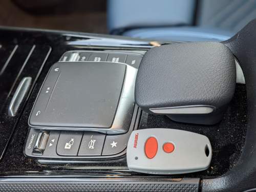

Ich habe ganz einfach den Sender mit Klettband versehen und auf die Mittelkonsole geklebt (s. Bild). Funktioniert gut und lässt sich später leicht lösen. Einen zusätzlichen Sender habe ich günstig über die Bucht bestellt (Achtung: auf richtige Sendefrequenz achten!).

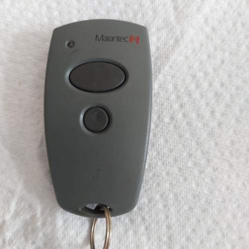

Dem Bild nach, sieht die FB aus, bis auf die Farbe, wie mein älteres Marantec Modell!

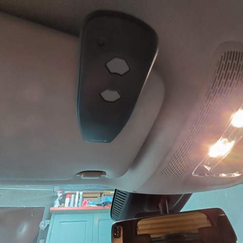

Meine Garagentor FB im Auto sieht so aus.

Scheint identisch zu sein. Habe meinen Öffner bewusst nicht an die Sonnenblende montiert um ihn nicht unnötig der Sonne und damit höheren Temperaturen auszusetzen. Die Lösung funktioniert bereits seit 246er Zeiten ganz gut zumal er auch im Dunkeln gut und intuitiv erreichbar ist.
Selbst Defekt des Gehäuse durch Sonneneinstrahlung wäre kein Problem.
So eine Ersatz FB von Marantec kostet keine 40 Euro, ist also Bezahlbar.
Gibt es in 433 und 866 MHz Ausführung und ist, sofern man noch eine funktionierende FB hat, sehr einfach zu Programmieren.
Die Ausführung, die an der Sonnenblende hängt ist die Neue Ausführung, die von dir und auf meinem Foto zu deinem Beitrag, das ist noch die ältere Ausführung.
Ich musste mich da mal mit Ersatz FB´s befassen, weil sich die allerersten Ausführungen der Roma Silento Handsender so langsam zerlegten.
Als Ersatz kamen dann die Marantec, die damals schon stabiler und haltbarer waren und auch die des Originalherstellers der Torsteuerung.
Das Programmieren der neuen Handsender war auch kein Problem, da es noch einen funktionierenden Handsender gab.
Die Marantec Handsender sind schon fast 10 Jahre alt und außer mal einem Batteriewechsel hatten sie bisher nichts.

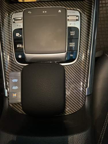

Für mich ist die Stelle auch okay..
