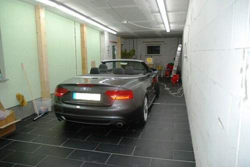

es ist folgendes, hab letztes jahr ne garage incl. angrenzendes haus 😁 gekauft.
die garage befindet sich innen quasi noch im rohbau, jetzt sollen die wände verputzt und die decke gedämmt werden. alles sicher nicht das thema, aber der fussboden macht mir sorgen, da die garage nachträglich errichtet wurde, ist der fussboden gepflastert (diese roten steine, die man auch für die einfahrt nimmt s. bild) damit könnt ich ja noch leben, leider ist das pflaster stellenweise durch beton unterbrochen (da stand wohl mal ein schuppen)
alles irgendwie sehr inhomogen und wirklich eben ist die ganze sache auch nicht.
im garagenboden befindet sich ein gulli, den ich gern erhalten würde (für tauwasser ect. wenn man den wagen mal zugeschneit reingefahren hat)
ich hätte jetzt gern von euch gern mal ne meinung was ich mit dem boden machen soll.
alles raus? alles neu? wenn ja, was dann drauf?
und was kostet der spass über den daumen?

was muss ich bei der wahl der beleuchtung beachten wenn ich da gescheit polieren will.
A5-cab3
Eigentlich würde ich heutzutage auf LEDs setzen. Das setze ich gerade in meiner Wohnung konsequent um. Allerdings halte ich dieses Leuchtmittel noch für ziemlich ungeeignet, was gleichmäßige Ausleuchtung und Lichtausbeute für einen Arbeitsbereich betrifft, da müssen noch ein paar Jahre F&E ins Land gehen.
Ich würde deshalb für die festinstallierte Beleuchtung auch auf starke, möglichst gelbliche Neonröhren setzen, wenn Aufwand und Geldbeutel es zulassen, in 2 rundum durchgehenden Bändern, eines knapp unter der Decke, eines auf ca. 1 - 1,50m Höhe über dem Boden. Evtl. einen HQI-Strahler auf Stativ bereitstellen für gezielte Ausleuchtung bei Bedarf.
Mehrere solche HQI oder gar Halogen Bräter fest installieren würde ich nicht - nicht wegen des Preises (2 Neon-Bänder dürften dem nahekommen), sondern wegen der Wärme, die die Teile produzieren - sonst kannst Du für den Sommer gleich noch eine Klimaanlage mit installieren.

keine Mittlere Reihe, bzw diese abschaltbar:
Ich habe in der Arbeit einen nennen wir ihn "Bearbeitungstisch" wo ich dinge/oberfächen visuell beurteile, dabei sind die Röhren, "gegen die" ich schauen kann die wichtigeren, die mittleren habe ich so gut wie immer ausgeschaltet, weil das direkte Licht von oben die oberfläche die Oberfläche "schöner erscheinen" lässt. Schräglicht ist viel kritischer. (nicht dass das polierte Auto in der garage voll super ausschaut und in der Nachmittagssonne nicht mehr)
Lichtfarbenmässig sind die wärmeren Farben (die gelblichen) etwas schlechter in der Lichtausbeute als die Kalten (die bläulichweissen)
Ich hab bei meinem Bearbeitungstisch Lichtfarbe 840 (die würde ich auch für die Garage verwenden)

fussboden ist drin und gefliest
ist das geil einfach mal durchwischen zu können.....
decke abgehöngt und mit lampen versehen 2 reihen mit je 5x2 lauchtstoffröhren (58watt) das reicht fpr die grundbeleuchtung, fürs plieren brauch ich sicher noch nen strahler oder sowas...da werd ich mich vor der poliersaison mal nach was gescheiten umsehen.
elektro hab ich gleich auch noch mit neugemacht (bzw ist noch in arbeit)
verschönerung (putzen von wand und decke) und einrichtung folgt dann im frühjahr

Na ist doch wunderbar geworden. Gefällt mir.
sehr schön und gut hell geworden.
gestern beim waxen hätte es an den seiten des autos gern noch etwas mehr sein können...da werd ich mit ner baulampe oder sowas abhilfe schaffen.
