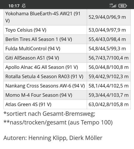

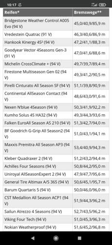

Die Nass/Trocken Bremsliste ist sehr interessant muss ich sagen. Auf jedenfall kann ich daraus erkennen das wir mit unserer Wahl dem Kingery 4s nichts verkehrt gemacht haben da die Nässe im Winter ja eindeutig überwiegt. Aber bin auch verwundert das eine Menge Namenhafter Hersteller ziemlich abgeschlagen in den letzten Plätzen gelandet sind.
