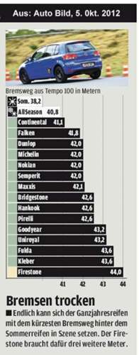

Anbei eine Grafik zu den Trocken-Bremswegen in einem Winterreifentest der Auto Bild von Oktober 2012. Alle WR waren schlechter als der mitgetestete Allseasons und der Referenz-Sommerreifen.
Ab-2012-wr-bremsen-trocken

Bist Du jetzt enttäuscht, dass Dein Bremsweg de facto gar nicht so lang sein kann, wie gefühlt... ;-)

Tazio1935: Kenne den Test. Hättest ruhig nochmal die Ergebnisse zum Wintergrip des Goodyear GJR dazu senden können. Die sahen leider ziemlich bitter aus.
Wenn der Threadsteller das Gefühl hat, dass seine Reifen nicht mehr viel taugen, sollte er eventuell neue Winter-Kompletträder kaufen und die GJR im Sommer auffahren.
