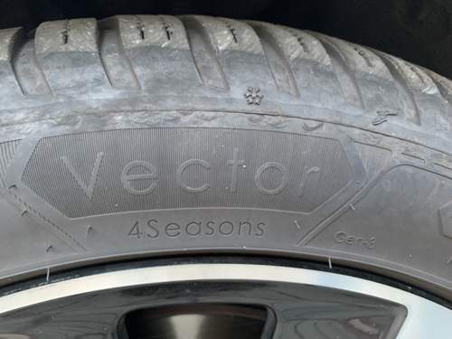

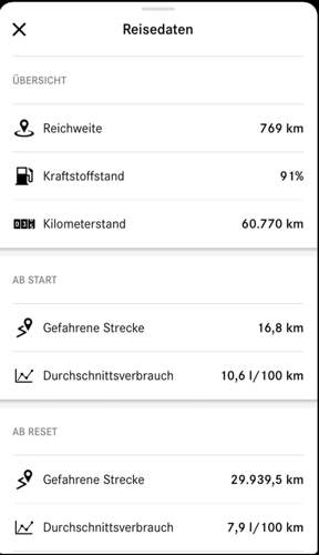

die Werksbereifung habe ich beim Kauf beim Händler gegen genau den Goodyear Vector tauschen lassen. Die Werksbereifung wurde Inzahlungnahme genommen. Was soll ich sagen… 60000 und noch gut. Lautstärke ist mir nicht negativ aufgefallen. Defensive Fahrweise ist aber Voraussetzung.

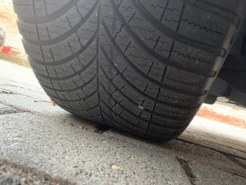

Tja, ist aber so 🙂. Ich habe ja geschrieben "defensive Fahrweise".
Vorne noch ca. 3mm und hinten ca. 4-5. Ich fahre, den Empfehlungen aus dem Forum folgend, 3,2 bar kalt auf allen Rädern.
