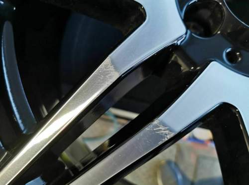

Hallo zusammen, ich wollte mal fragen ob hier jemand Erfahrung mit Glanzdrehen und / oder Hochglanzverdichten von Original 19“ AMG Felgen der V-Klasse hat?
Ich fahr seit 32 Jahren Auto und hab mir noch nie eine Felge / Alufelge angesetzt. Bei der V-Klasse hab ich‘s doch tatsächlich fertiggebracht mir zwei Felgen zu verkratzen 😠

Glanzdrehen: Ich hab das bei einer beschädigten Felge (ungefähr 1/4 der Felge war ca. 0,5mm tief verkratzt) machen lassen. Tatsächlich sieht man nicht mehr viel, die 300 Euro kann man auch verkraften, aber: Erstens kann man nur Schäden bis max 1mm überhaupt glanzdrehen, zweitens hat man an so einem Auto nur genau vier felgen, wovon natürlich die vorne rechts am meisten "gefährdet" ist. Natürlich sollte man dann die aufbereitete Felge nicht wieder nach vorne rechts montieren, sonst ist diese beim nächsten Randsteinkontakt eben zwangsweise auszutauschen.
Wie genau das Erebnis beim Glanzdrehen wird, hängt sicherlich mit den Beschädigungen zusammen. Ich hatte das Glück, dass der schwarze Lack nicht beschädigt war, sonst wäre es sicherlich teurer und das Ergebnis schlechter geworden.

Wie schon gesagt: in meinem Fall hat es ca. 300 Euro gekostet und man sieht die Beschädigung nicht mehr, wenn man es nicht weiß und genau hinschaut. Allerdings war bei mir auch der Lack gottseidank nicht verkratzt. Ob es IMMER 300 Euro kostet und IMMER im Ergebnis wie bei mir ist, hängt natürlich auch davon ab, wie sehr / tief Deine Felge beschädigt ist.
Und weiterhin sei Dir gesagt: Du kannst es eben pro Felge quasi nur ein mal machen. Bei ca. 1mm Materialabnahme ist Schluss. Das hast Du in der Regel bei genau einem Bordsteinschaden.

Ich hab auch schonmal vor kurzem eine 19er AMG Felge bearbeiten lassen. Allerdings waren es nur leichte Kratzer und keine typischen Bordsteinschäden. Es wurde die Felge minimal abgedreht und anschließend beim Lackierer neu lackiert / Klarlack. Ich find auch es kommt drauf an wie schwer die Beschädigung ist. Aber die Firma die hier bei uns ist und sich darauf spezialisiert, und sich damit auch schon ein Namen in unserer Region gemacht hat rettet manchmal Felgen wo man glaub niemals 😁. Ich hätte es vorher auch nicht gedacht wenn ich es nicht gesehen hätte, aber möglich ist wohl heutzutage schon sehr viel. Anbei mal Bilder von meiner Felge mit den leichten Kratzern.
Achso bezahlt hab ich insgesamt 130 € (was aber beides Freundschaftspreise waren (Felgenreparatur und Lackierer))

Hi
Auf den Bildern scheint es so als wäre nur der Klarlack betroffen, also von der Felge selber musste kein Material abgetragen werden.
Oder sehe ich das falsch?
Bis dann
Thomas
Doch es musste minimal was abgetragen werden da der Klarlack zu tief beschädigt war. Es wurde erst versucht die Stellen leicht abzuschleifen bzw. zu polieren aber weil es so dünn ist von der Schichtdicke her und die Kratzer, auch wenn sie nur leicht waren bis aufs Material gingen konnte man es so nicht mehr retten. Einmal zu doll aufgedrückt / durchgeschliefen und die Stelle war Stumpf, das hätte man dann gesehen. Somit hat der "Fachmann" gesagt drehen wir minimal ab, kommt neuer klarlack drauf und alle sind zufrieden.
