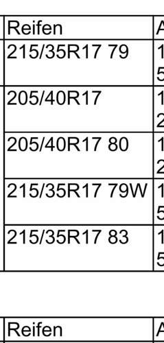

Da ich nicht viele verschiedene Größen auf der Felge fahren darf
Screenshot-20200330
Puuh, unter 215/35 finde ich gar keine sogar...; echt bescheuert!
Dann geht eben nur der Vrede aus dem ersten Post...;-)
