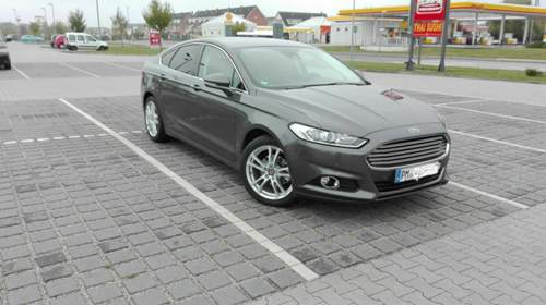

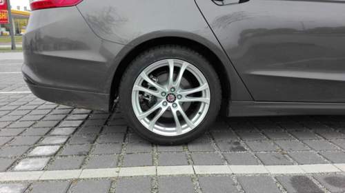

Felge: Original Ford 8x19 Zoll, 5x2 Speichen
Reifen: Pirelli Sottozero II XL AM9 M+S, 235/40 R19 96W 270
Regenverhalten: C
Spritverbrauch: C
Abrollgeräusch: 72 db
Preis: 207,- €
Nach nun 200 km bin ich erfreut, wie komfortabel und leise ein Winterreifen in dieser Dimension ist,
fast besser als die Conti - Sommerbereifung. Verhalten bei Nässe: TOP!

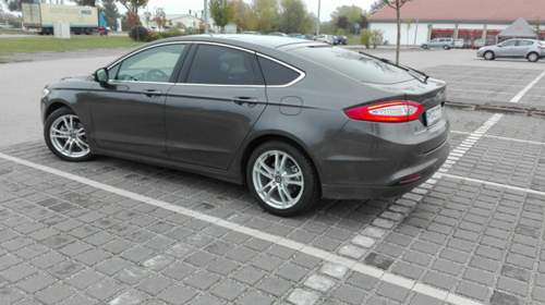

Felgentyp: PLATIN P64 POLARSILBER
Größe: 8,0 X 18 ET 48
Reifentyp: NEXEN WINGUARD SPORT XL (TL)
Reifengröße: 235/45R18 98 V (bis 240 km/h)
Reifenlabel: Energie-Effizienz C - Nasshaftung B - Geräusch-Klasse 2, 70dB
Das Paket gab es für 1096,- € inklusive Montage, Lieferung und RDKS-Sensoren ( diese sind vom Händler vorprogrammiert, so dass die Reifendruckkontrolle im BC nur noch zurückgesetzt werden musste; funktionierte auch tadellos). Der Reifen läuft sehr ruhig auf trockener Fahrbahn, alles Andere wird sich natürlich erst im Winter zeigen.

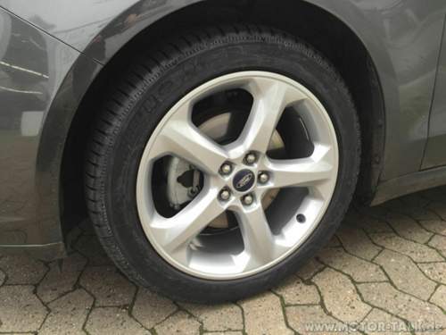

Habe heute auch meine neuen Winterschlappen bekommen. Original Ford 18 Zoll Felge mit Michelin Pilot Alpin 4 in 235/45R18.
Fährt sich gut und ist angenehm leise.

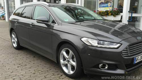

Bereifung: MICHELIN ALPIN A5 215/60 R16 99H XL
Felge: RIAL COMO 16" (auch in 17" erhältlich)
Preis: 1090€ inkl. Montage, RDKS, Muttern, Einlagerung der Sommerreifen und Schraube-im-Reifen Schutz.
Meine Beweggründe für 16 Zöller sind, dass ich in bergischen Gebieten unterwegs bin wo mir im Winter beim Parken schon passiert ist dass ich nicht sah, wann Schnee zu Ende ist und der Bordstein anfängt. So kann ich ein bisschen mit der Bereifung abfedern anstatt mit der Felge.
War schon belustigen zu sehen, als mein Auto auf der Heimfahrt total verschneit zu Hause angekommen ist, aber hier den Winter noch kein Flöckchen gefallen ist.
Die Felge hat mir im Übrigen gut gefallen, weil sie Sterlingsilber lackiert ist und sehr gut zu den Chromteilen des Mondeo passt. Ist mal etwas anderes zu den Alu Optiken, allerdings auf den Fotos nicht gerade gut zum Durchscheinen kommt. 😉
