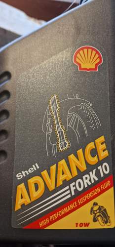

Hallo zusammen, da bin ich schon wieder. Nach einer etwas längeren Ausfahrt mit meiner nach 17 Jahren Standzeit wieder erweckten 600er sind beide Tauchrohre stark undicht. Wenn wundert es.
Meine Frage welches Öl SAE 10 ? wie viel und wo bekomme ich Simmerringe bzw. Rep. Satz, denke mal bei Polo oder Louis. Habt ihr Erfahrungswerte diesbezüglich?

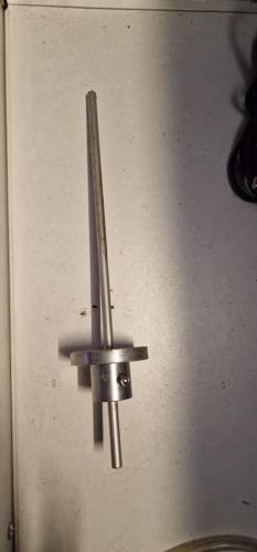

Ich wechselte sie an der Super Tenere.. Öl muss ich schauen was ich genommen habe. Die Dichtringe waren wahrscheinlich von Kedo in meinem Fall. Ich habe aber auch so ein Werkzeug dazu bestellt, mit man in beide standrohre die gleiche Füllmenge bekommt. Ne Platte mit einem verstellbaren rohr. Man saugt quasi alles an neuem Öl ab, was höher als der eingestellte Level ist. Erst rohr 1 , dann rohr 2. Ob polo Louis und Konsorten solche dichtringe noch führen, wüsste ich jetzt gar nicht.

Auf der Louis-Seite kannst Du oben bei dem stilisierten Motorrad Dein Modell eingeben, dann werden Dir dazu alle wichtigen Infos angezeigt, auch die Füllmenge des Gabelöls und dessen Viskosität. Louis hat auch Gabeldichtringe - ob auch für Dein Modell musst Du schauen...
Dankeschön VIN20050 werde ich sofort machen.👍👋

Ich wollte euch ja noch das Werkzeug zeigen. Mit ner Drehmaschine kann man es locker selber bauen. Alternativ natürlich mit nem 3d Drucker heutzutage
Profi-Gabelöl-Niveau-Einsteller MIT Unterdruckflasche https://share.google/TZXUPKuqmUPizsOG6
So teuer war es ja gar nicht
