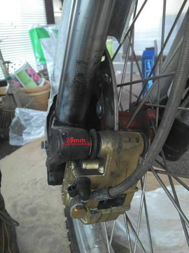

Nachdem ich dachte die gröbsten Reperaturen an meiner Aprilia Tuareg Wind 600 überstanden zu haben, stehe ich nun vor einem riesen Problem.
An meiner Federgabel platzt die Chromschicht ab. Am linken Standrohr ist auf einer fingernagelgroßen Fläche gleich mehrfach das Chrom abgeplatzt. Dadurch tritt bereits Öl aus und ich habe die Vermutung das der Simmering dies nicht lange mit macht bei den scharfen Kanten.
Neue Standrohre sind leider nicht mehr auf zu treiben für diese Maschine. Bei Ebay hatte ich zwar welche gefunden aber leider passten diese nicht in mein Modell.
Es gibt zwar noch die ein und andere gebrauchte Gabel bei Ebay aber diese sind dann leider genauso alt wie meine. Da habe ich bezüglich der Chromschicht auch so meine Bedenken.
Jetzt ist mir die Idee gekommen, ob ich nicht eine andere Gabel einbauen kann. Dazu sollte die am besten direkt passen. Ich habe nur die Befürchtung das dies nicht so einfach ist.
Ich hatte schonmal an die Gabeln der Aprilia Pegaso gedacht, für diese gäbe es auch noch neue Standrohre zu kaufen. Diese sehen sehr ähnlich aus, aber ich glaube langsam das die nicht die gleichen Maße haben.
Ich gehe davon aus das es hier einige Pegaso fahrer gibt. Es währe nett wenn Ihr das bei euch mal messen könntet.
Die Maße die ich von meiner Gabel bisher gemessen habe sind:
Obere Klemmung d=55mm
untere Klemmung d=55mm
Standrohr d=41mm
Gesamtlänge ca 93cm
Achse d=20mm (der Dickere Durchmesser wo der Sechskant sitzt)
Zudem habe ich mal ein Paar Bilder mit diversen anderen Maßen angehängt.
Ich hoffe die sind zu erkennen.
Wenn jemand noch andere Tipps und Ideen hat, bitte immer her damit, ich möchte diese Maschine nicht aufgeben.

Ich würde mal in nem Galvanikbetrieb nachfragen. Die können die Rohre neu hartverchromen.
Sicher billiger als irgendein Tuner, der die Dinger sicherlich auch nicht selbst verchromt.
Guckst Du ...
http://www.franzracing.de/.../S3-Preisliste-Beschichtung-Gabel.jpg.jpg
diese Seiten habe ich auch gefunden, jedoch ist das in dieser Form nur bei neuwertigen Rohren möglich. Steht auch bei frs drunter.
Ich habe jedoch diese Firma hier gefunden http://www.wissinghartchrom.de/fertigung/motorrad-standrohre.html
Die bereiten das Standrohr komplett neu auf. Kosten soll dies 150€ pro Rohr.
Ich denke dann werde ich mit meinen Rohren erstmal dorthin gehen.
Die Frage ist jetzt nur, wie bekomme ich das Standrohr vom Fuß getrennt?
Sind die verschraubt?
Bei meiner Pegaso 650 Garda sind die - soweit ich weiß - verpresst.
Auf Deinen Bildern sieht man jedoch eine Schraube, die meine Garda wohl nicht hat. Muss ich aber mal nachschauen, habe den Esel auf der Hebebühne.

Glaube nicht das die Tauchrohre nur verpresst sind.Denke, das die mit einem Feingewinde wie beim Lenkkopf verschraubt wurden.
Musste halt mal probieren.....
Die Frage, die Punto (und mich) beschäftig, ist, wie sind die Radträger, das sind die Schwarzen Dinger unten an den Kolbenstangen, mit Letzteren verbunden sind. Deine Deauville hat da einfach zwei Löcher in den Tauchrohren, durch die man die Achse steckt.
Die Pegaso und die Tuareg haben aber eine upsidedown Gabel. Das ist schwerlich vergleichbar.
Wären sie geschraubt, bekäme man sie sicher einzeln. Indem man aber -zumindest bei meiner Pegaso - die Kolbenstangen nur mitsamt dem Radträger kaufen kann, ist das eher unwahrscheinlich.

Also bei Wilbers wird für die Pegaso das Standrohr auch einzeln angeboten. Also denke ich sollte das bei dir auch zu trennen gehen.
Habe jetzt sehr oft gelesen und heute in einer Werkstatt auch gehört das die wohl normal immer verschraubt werden mit reichlich Loctite. Erhitzen und dann abschrauben soll wohl funktionieren.
Da wird es dann aber wohl am passenden Werkzeug bei mir fehlen, ich wüsste nicht wie ich das Rohr einspannen soll ohne es im Schraubstock zu quetschen wenn das so fest verschraubt ist.
Ich habe nur eine italienische Bedienungsanleitung. Da steht halt wirklich nicht viel neues drin.
Es kann durchaus sein, dass Tuningfirmen wie wilbers das einzeln abieten, zweifellos haben die auch die Technik, diese Radträger von der Kolbenstange zu entfernen und andere aufzubringen. Wie, weiß ich nicht und wie das bei der Pegaso ist, ist jetzt auch zweitrangig, denn meine 1200 Euro-Kiste hat gerade mal 5600 km und ist von 2000. Die Gabel ist wie geleckt.
Insofern kann ich das abhaken und Deine Frage beantworten: Die Pegaso - Gabel passt nicht in die Tuareg. Die Radaufnahmen sehen anders aus und die Klemmungen der Tauchrohre sind oben 49 mm und in der unteren Gabelbrücke 54. Die verjüngt sich also nach oben.
Kolbenstangen-Durchmesser 39 mm.
Ich schick Dir eine PN mit der Adresse der Firma, die meine CBR GAbel gemacht hat. Die richten auch Bremsscheiben und Rahmen. Einfach mal den Chef (Achim) anrufen und fragen.
Ich habe das Service- und Repair-Manual für die Pegaso. Folgt man dem, was da auf 312 Seiten sehr detailliert beschrieben ist, ist zumindest das Original Aprilia Teil nur durch ein anderes zu ersetzen, das im Werk zusammengefügt wurde. Erinnert mich an die Spurstangen meines Porsche. Darf man auch keine neuen Augen einpressen. Das Teil kostet dann 500 Euro.
Abe ich habe eine Pegaso, du eine Tuareg. Die unterscheiden sich doch sehr.
