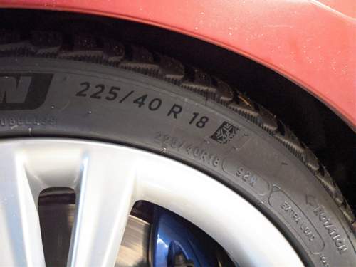

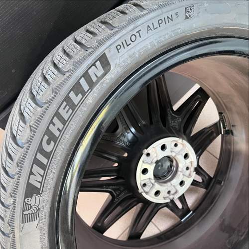

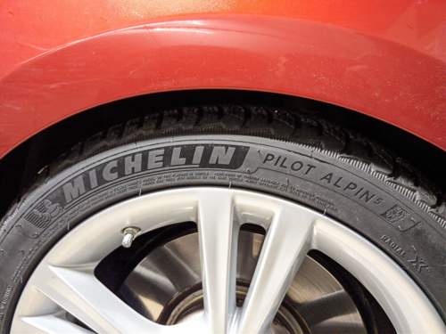

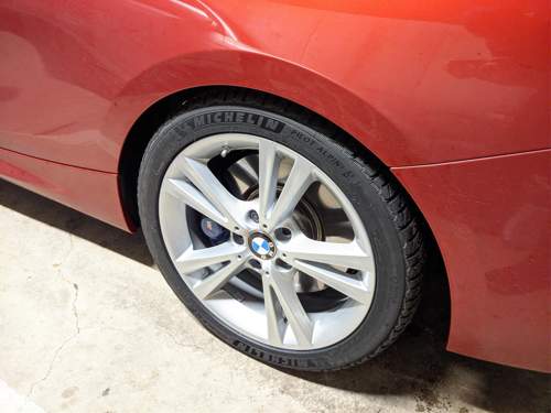

Hi, zu Felgen etc. kann ich keine Hilfe bieten. Was die Reifen an sich betrifft, ich hab Michelin Pilot Alpin 5 (extra für stärker motorisierte Fahrzeuge entwickelt und bis 270 km/h zugelassen) und die sind einwandfrei. Ich hatte mir zwar überlegt Allwetterreifen im Winter zu fahren weil die letzten Winter sowieso kaum Schnee lag und ich unter der Woche von zu Hause arbeite und nicht zwingend fahren muss, hab mir dann aber doch echte Winterreifen geholt und es nicht bereut.
Meine Reifen sind nur 225/40 R18 aber selbst diese vergleichsweise schmalen Gummis haben mit zeitweise 920 Nm (hab wieder etwas reduziert) absolut keine Probleme gehabt. Im Nassen sind sie ebenfalls sehr gut, Topspeed können sie auch stabil, wenn auch, verständlicherweise, nicht auf dem Level von Sommerreifen. Das gleiche gilt für die Kurvenfahrt, dass Winterreifen da mehr schmieren durch die weichen Gummiblöcke, ist selbsterklärend. Einzig auf Schnee konnte ich sie bisher nicht testen, da waren sie in den Tests aber auch immer ganz vorn dabei. Das Fazit ist daher für mich kurz: würde sie mir wieder kaufen.

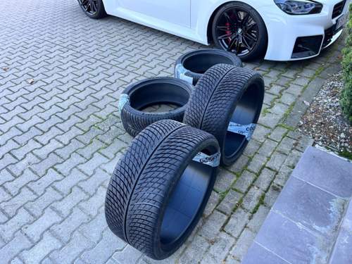

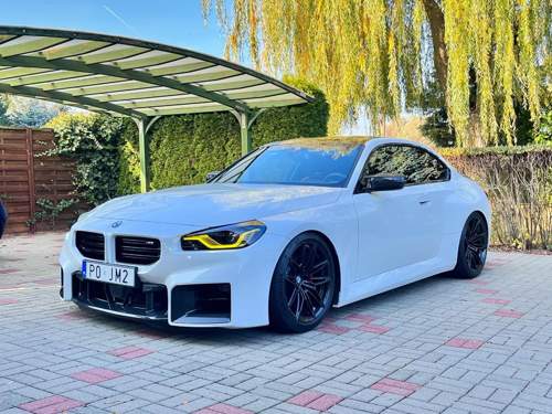

Meine Winter Schluppis 🙂 Originalgrößen auf Originalfelgen.
464516853-18342918511131391-8147923549672478975-n
464643638-18342915757131391-8589186831473954983-n
464174459-8651711181575860-8347513258204746140-n
