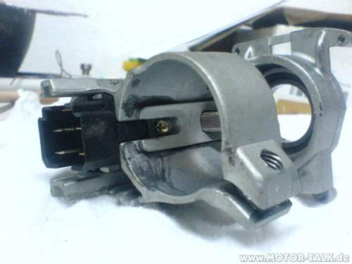

ich habe folgendes problem, und zwar konnte ich bis jetzt immer meinen g60 super starten. auch heute hab ich ihn drei mal angelassen, alles supi.
als ich ihn das vierte mal heute anlassen wollte, ging nix mehr.
den anlasser hab ich mal gebrückt. der ist schonmal nicht der fehler. anlasser dreht.
ich denke das problem liegt im elektrischen bereich vom auto denn am schaltkabel wo am anlasser drauf geht, liegen nur 3volt an und das auch nur für 2 sekunden. das kann nicht normal sein....
hat jemand eine idee was ich jetzt tun soll? durchmessen mit einem voltmeter ist jetzt angesagt. vielleicht hat jemand sogar die pinbelegung wo ich messen muss....

kann ich denn den zündanlassschalter irgendwie überprüfen? nur auf nummer sicher zugehen das er wirklich kaputt ist...
gruß
hast du doch schon. also muß der fehler irgendwo in der elektrik vom zündschloß bis anlasser liegen.
und da ists meist der zündschloßschalter, wesentlich seltener das schloß selbst.
kannst dir ja nach autoknackermanier die entsprechenden kabel am schloß zusammenhalten (stecker abziehen am lenkradschloß, brücken), wenn er mal wieder nicht anspringt.
wenn er dann dreht, wirst du wohl um eine basteleinlage nicht rumkommen😁

mit spitzen fingern und auf dem rücken liegend geht das sogar ohne abzieher; mit einem uhrmacherschraubenzieher und geduld😉
Beim Bus mag das gehen, beim VW-PKW geht das nicht. Da muss das Lenkschlossgehäuse raus.
ich habs grad dieses frühjahr gemacht ohne 'lenkradschloß raus'.
so what?
verkleidung ab, sitz raus, auf dem rücken in den fußraum legen, stecker abziehen.
wenn man schon einen neuen schalter zur hand hat, die obere hälfte des schalters abhebel/brechen. dann kommt man noch leichter an das minischräubchen.
die schraube mit einem kleinen (!) schraubenzieher (uhrmacher, elektroniker ) rausdrehen, den rest vom schalter rausziehen.
teil 1 completet.
den neuen schalter reinstecken. schraube reindrehen. oder wem das zu fummelig ist, mit gutem reparaturkleber links/rechts eine leimraupe ziehen. die braucht man beim nächsten mal (wenns das denn gibt) nur mit einem cutter durchtrennen.
stecker drauf, der hält im prinzip durch seine rastlaschen an der seite das ganze so schon fest.
wenn geklebt und nicht geschraubt, eine nacht mit stecker drauf zur fixierung stehen lassen
2. teil completet.
am nächsten morgen losfahren und sich freuen😁
gut, ich weiß nicht, ob es beim vw-pkw allgemein so geht. beim corrado geht es jedenfalls😉

Es geht nicht so wie beim Bus! Das Druckgussgehäuse muss vom Mantelrohr ab.
Zuendschloss1-12377
das ist quatsch. wiegesagt, ich habe es dieses frühjahr durch, nachdem ich beim bäcker stand...und stand....
wenn ich morgen langeweile habe kann ich ja ein foto machen. event. liegt der gammelige alte schalter auch noch in irgendeiner ecke.
ich weiß ja nicht was du für orkhände hast, aber bei mir ging das mit einem entsprechenden schraubenzieher problemlos.

Die Schraube vom Zündanlassschalter ist doch beim Polo/Golf/Passat/Corrado durch das Mantelrohr überhaupt nicht zugänglich, egal wie klein der Schraubenzieher ist. Also erzähl mir nicht, dass Du die nachher wieder eingedreht bekommst. Ganz zu schweigen davon, dass der Schalter sich allenfalls mit roher Gewalt einschieben lässt.
Wo ist das Problem das Lenkschloss auszubauen? Das ist in 10 Minuten passiert, ohne Sitz ausbauen und im Fußraum rumliegen, sondern bequem im Sitzen auf dem Sitz.
Man kann sich manche Dinge auch unnötig kompliziert machen, im Wahn unbedingt alles anders hinbekommen zu wollen als es der Profi machen würde...

Das Druckgussteil "aufbiegen", ganz toll... Und dabei schön oben noch das Kugelleager ruinieren...
Noch zwei, drei so tolle "Qualitäts-Reparaturen" und das ist so eine Pfuschkarre, über die sich jeder Gebrauchtwagenkäufer nur "freuen" kann.
Und das machst Du auch noch ohne Lenkrad und Schalter ausbauen??

Das Druckgussteil zu verbiegen, dass man an die völlig verdeckt liegende Schraube drankommt ist schonmal definitiv Gewalt. Das ganze noch mit montierten Schaltern und Lenkrad (das muss ich aus Deinen Kommentaren so schließen) zu tun, ist Gewalt³.

lesen müßte man können. wo habe ich geschrieben, dass ich was verbogen habe? das war lediglich auf der seite, wo dein 'einfaches' vorgehen mit schloß ausbauen beschrieben wurde.
da ich es nun bereits mehrmals auf meine art ohne irgendwelche verbiegungsaktionen gemacht (1x bei meinem corrado, 1x beim passat einer freundin und ein anderes mal bei einem weiteren corrado) sollte es wohl klappen.
