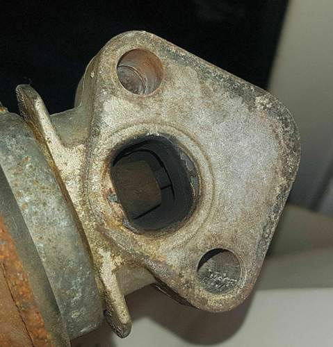

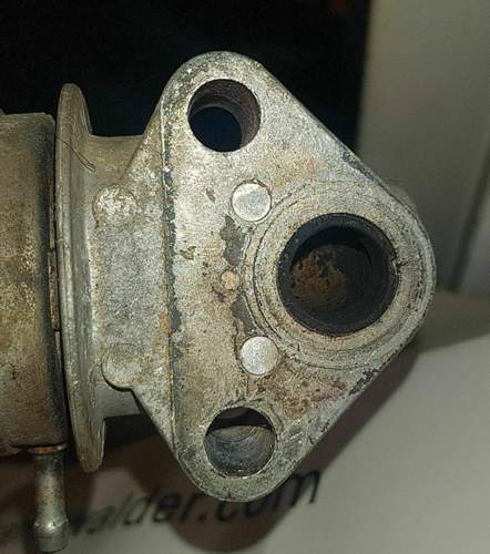

Kann mir jemand sagen ob das Ventil in dieser Position offen oder geschlossen ist?
Danke

Das AGR steckt in dieser Position fest! Da tut sich beim fahren nicht viel. Ich habe das Gefühl dass es in der Position offen steht!
dann müsste es ja luft durchlassen, wenns offen wäre
