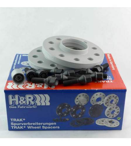

Dann bestell ich mir mal 4x 12mm. Jemand einen Tip wo?

Laut direkt verlinktem Gutachten benötigen die 12er eine Vorführung beim TÜV. https://www.h-r.com/bin/172XT0212.pdf
Laut dem Gutachten, welches bei den 11ern und 12ern inkl. Radschrauben dabei ist nicht.https://www.h-r.com/bin/55664.pdf
Erst ab 13mm pro Seite ist in dem Gutachten je nach Rad-Reifenkombination A1 als Auflage hinterlegt (Vorführung beim Sachverständigen).
Dürfte inkl. Radschrauben und Schloss der günstigste sein:
https://www.tuning-dealer.com/...er-Typ-UKL-L-F2AT-F45-silber-55664-12
Da mir der Laden aber nix sagt, hier für nen Euro mehr:
https://www.ebay.de/.../273165814486?...
Hab erst mal für hinten die 12er bestellt :)
Ja, liegt daran, dass der erste Link "nur" ein Teilegutachten ist, also üblicher Weise die Basis für die Erteilung einer Betriebserlaubnis (oder in spezielle diesem Fall quasi die Grundlage für die Bestätigung (Anbauabnahme nach §19(3) StVZO) dass die BE in diesem Fall nicht erlischt) und der zweite Link die (Allgemeine) Betriebserlaubnis selbst (incl dem zugehörigen TG)
Hab dann doch auch für vorne und hinten (12er Platten) bestellt und gestern montiert. Bereue es nicht :)
Jetzt sitzen die 245/275 so, wie es soll und das ohne Vorführung beim Sachverständigen.
Danke nochmals für den Tipp!!
