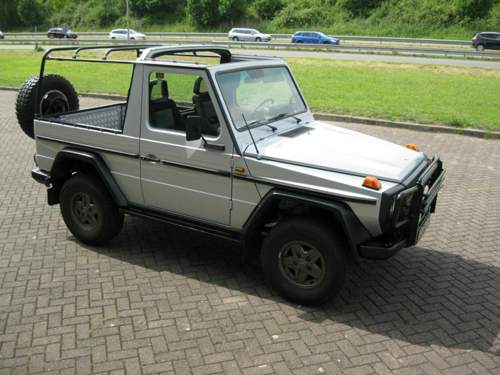

ich habe vor zwei Jahren meinen Mercedes W460.2 - 230 GE Cabrio aus den Niederlanden reimportiert.
Fahrzeug hatte eine Deutsche Erstzulassung von 1983 in Karlsruhe und war 2008 in die Niederlande exportiert worden.
Mittels niederländischen Zollkennzeichen "White Plate" (mit 14- tägiger EU- weite Gültigkeit) wurde der 230 GE auf eigener Achse überführt.
Da das Fahrzeug niederländischen TÜV hatte, erfolgte in Deutschland beim DEKRA eine Begutachtung nach §23 (H- Kennzeichen) in Verbindung mit einer "Untersuchung im Umfang einer HU" (Hauptuntersuchung)
Der DEKRA Ingenieur besaß eine Zusatzausbildung, um die Abnahme nach §23 vornehmen zu dürfen!
Nach bestandener Prüfung erfolgte die problemlose Zulassung beim Strassenverkehrsamt!
